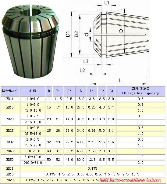

那位大神有ER11-ER32刀具夹头的尺寸图纸啊。。。麻烦发份给我。谢谢/ {' u4 n' F7 ~# C  e

ER系列7:24夹头尺寸见下表:
