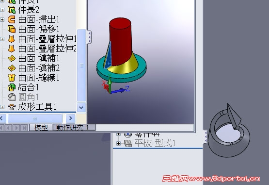

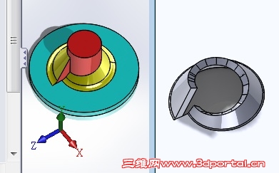

发表于 2013-4-11 10:28:13 | 显示全部楼层 来自: 中国台湾
! x: C3 R0 `& J/ N5 R
) X, S# v# K1 d, {4 [' n% z  X2008能做到這樣........... 有興趣的,,,可再玩玩看.
0 ^: A6 J* K% R6 f. I% L3 y% C* V
2 J  g7 [4 z5 e' m
) }5 V6 m2 ~' K, a& z 未命名-1.jpg 8 P. |8 l) u% g+ X7 I
参与人数 1三维币 +1 收起 理由
阿帕奇 + 1 如可以,分享源文件·

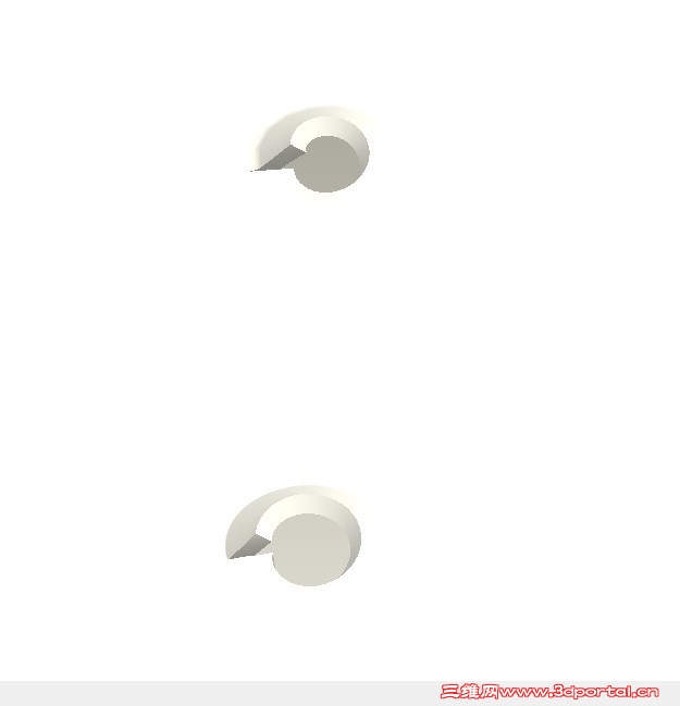

发表于 2013-4-12 13:43:16 | 显示全部楼层 来自: 中国台湾
2013就行了..
" K/ X/ S: n3 S  Z: o1 q: v3 M) a/ w4 S9 S
( X1 e+ L! m: @& Z* x 未命名.jpg
% I+ a! j, i" g/ x! A
& N9 n7 |& k) g0 y0 k
8 E: x+ _1 A$ N& s 零件1.zip (180.03 KB, 下载次数: 18)
阿帕奇 + 3

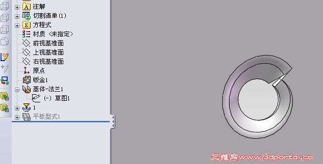

发表于 2013-4-13 16:26:40 | 显示全部楼层 来自: 中国广西柳州
可以这样定义) H7 c+ `2 X" L5 M# W
8 b) v) e3 ^" r% T8 n1 ]' o. E
6 y. e8 k- R; g

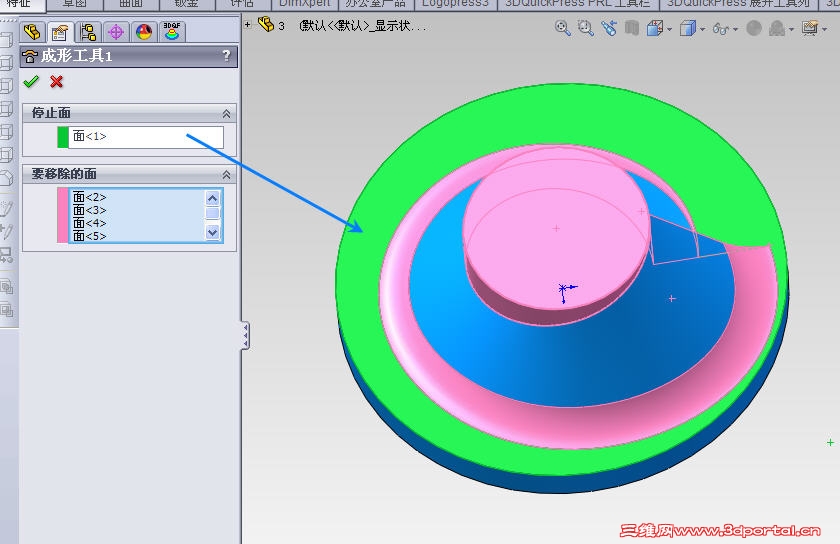

1 b  `0 [' ]  L+ l7 a7 Z! W6 O
! v5 O8 {* Y# f' c) m+ [3 ~SW2011: 1.rar (178 KB, 下载次数: 19)
阿帕奇 + 3
 楼主| 发表于 2013-4-13 16:56:49 | 显示全部楼层 来自: 中国浙江绍兴
hahap 发表于 2013-4-13 16:26 static/image/common/back.gif' C- T( J6 E& g7 T7 J& n+ X
可以这样定义
6 ^8 O1 {+ l# T5 j) V1 |" Q能不能把特征也让我们看看,如何做处理的啊!谢谢
发表于 2013-4-15 08:07:48 | 显示全部楼层 来自: 中国广西柳州
sonne2010 发表于 2013-4-13 16:56 static/image/common/back.gif
% `$ [& x1 W5 W# B9 C9 K; f" J能不能把特征也让我们看看,如何做处理的啊!谢谢
0 _0 f( ^! n, ^5 d& T定义好的成型工具文件已上传,在21楼附件,SW2011格式。
