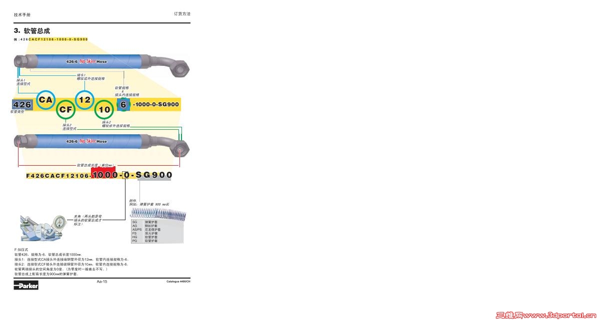

请问各位网友最近对于派克胶管的型号:F77C1519242424-875                F77C1515323232-4320           F7311519323232-920* h3 f' J* {. I) q' }  s0 k* U
不大了解请知道的朋友告知一下好吗?不甚感激。

样本上在订货说明里面有,f扣压型,77c是软管型号,后面是两个接头形式和规格,再往后是软管规格和长度,在样本里面对应一下即可。

样本我查过可是没有F77C的含义不知道F381与F77C有什么不同
发表于 2013-4-13 15:54:27 | 显示全部楼层 来自: 中国四川成都
看图,这个就是例子

+ [6 q9 h/ J# e2 E样本我查过可是没有F77C的含义不知道F381与F77C有什么不同
. s( |8 t( g; M2 f4 W( G3 N381软管在43系列里面,属于中压管,77c在高压管系列里面

F77C1519242424-875      扣压式软管总成,软管是派克77C-24   软管标准SAE100R12   软管接头11571-24-24 与11971-24-24  (法兰按SAE J518设计)总成长度875
7 q, |2 ~, `' g; b4 p8 U7 f! o. aF77C1515323232-4320     扣压式软管总成,软管是派克77C-32   软管标准SAE100R12   软管接头11571-32-32   总成长度4320, j2 |& [1 ?' X* n  `1 {
F7311519323232-920"     扣压式软管总成,软管是派克731-32   软管标准EN856-4SH   软管接头11573-32-32 (软管接头73指与软管配套系列号)  总成长度920
