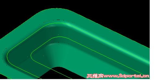

把你要倒角的贴个图片上来

把你要倒角的贴个图片上来
% \" ?. p- R% H/ w........................

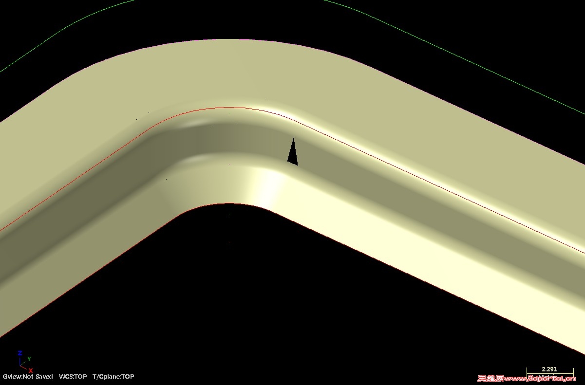

发表于 2013-5-19 11:36:45 | 显示全部楼层 来自: 中国福建泉州
GP88 发表于 2013-5-19 01:02 static/image/common/back.gif
! V6 @% }7 S. G* g1 o........................
0 L8 n6 ]$ K5 e: P$ j
没发现在不正常的
