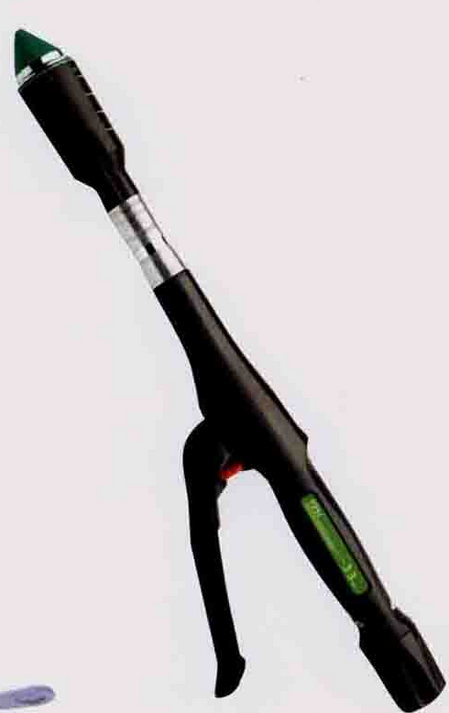

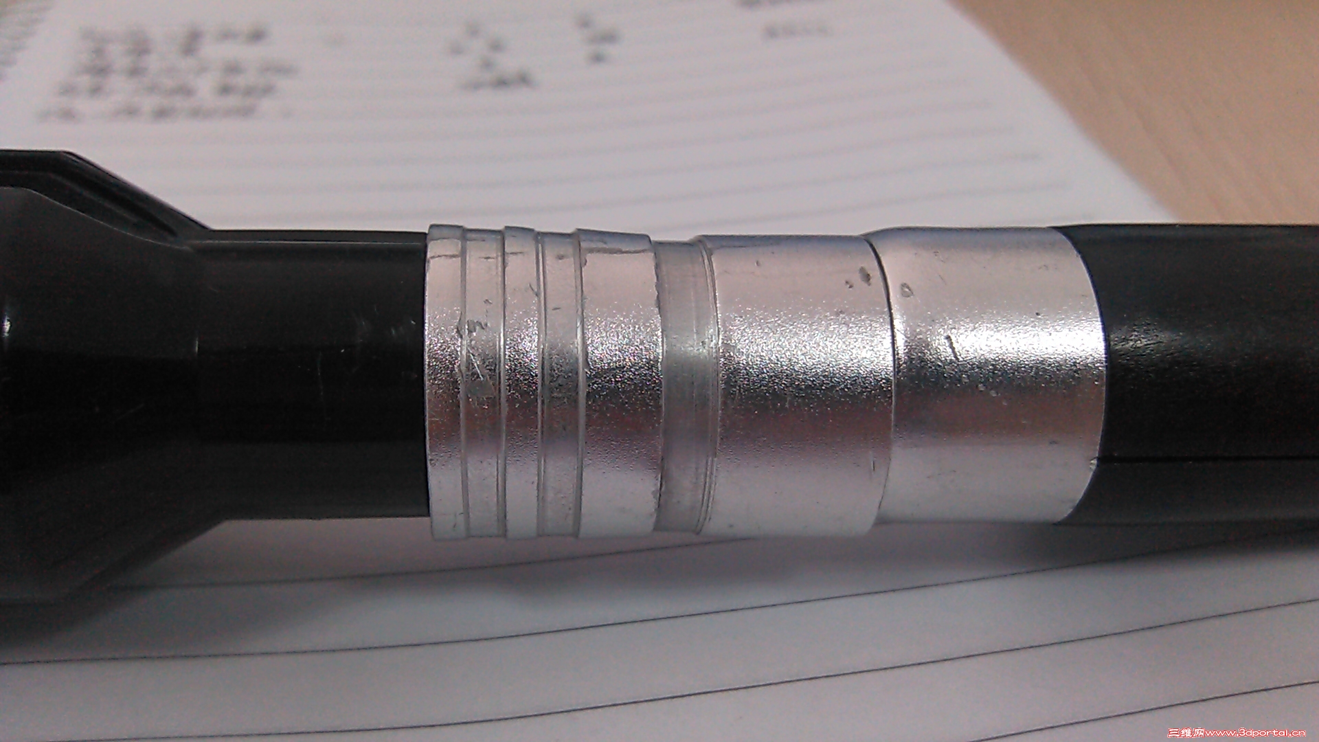

- ^/ r# K0 n) {请问各位有没有好的方法去滚压这个槽。' F) u/ }' s+ n5 ~  S7 E  [" w
槽的宽度为3mm。
5 q. V" O# K  Q. M/ ]% }5 `深度分别为沟槽深度有两种分别为0.25mm,0.3mm。4 e+ p- \* Z' G  E: w& T; D
要滚压的材料为铝制件,壁厚为0.4mm。

可以用滚丝机和成形滚轮,效率高,适合大批生产。也可用车床,刀架上安滚轮。适合小批生产。手机上网图片看不清,不知具体槽子尺寸大小和表面要求。

这种尺寸直接用车床就行了:刀架安装滚轮,再用跟刀架防止工件的弯曲变形。小批就一台车床做,尺寸精度要差点。批量大就多太车床做,尺寸一致性好些。当然也可以用组合滚轮一次滚出来。因为滚压力不大。不过从照片看尾部有叉子,要注意安全。

( a. w( A( r/ x, o组合滚轮就是一个滚轮上同时有两个筋,一次把两个槽滚出来。因为从看图工件应该没有精都要球。

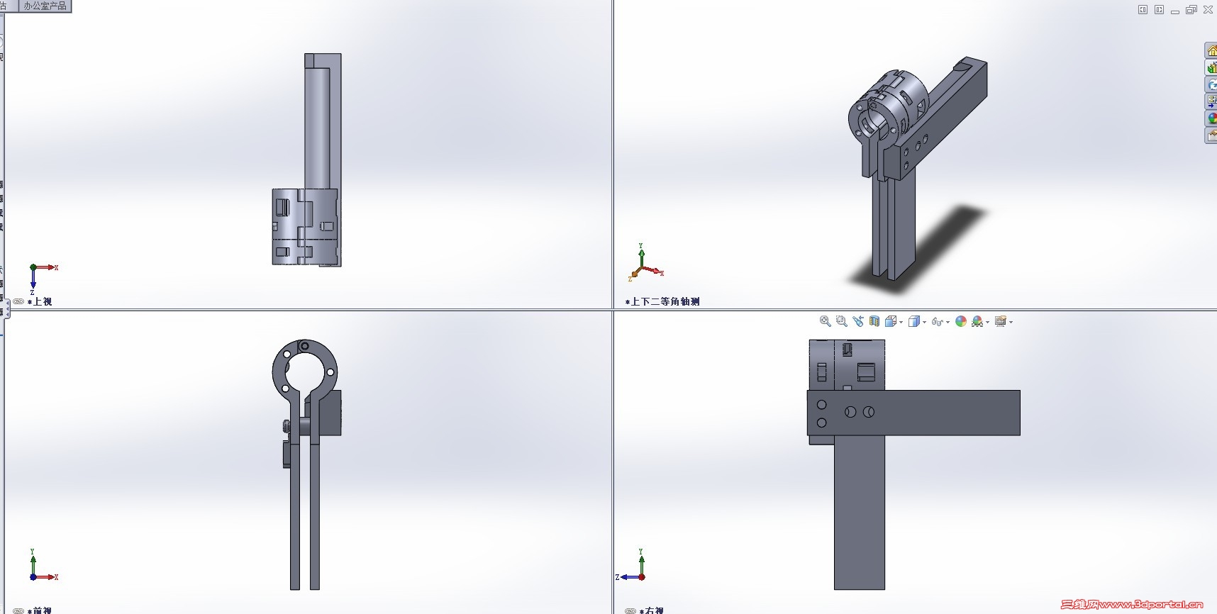

您看的很仔细确实没有什么精度要求,现在我们是用这个东西进行滚压的,但是存在开裂的问题。
' @1 e9 X# u( B7 ] 未命名.jpg + a% @) }& B3 \/ m, U2 {1 |" F
1 y! b4 U$ S' {; h( a6 r0 M  d6 C! a. B
; g* U  W0 x/ V3 D8 Y0 F+ ~
洪哥 + 3 回应
 楼主| 发表于 2013-4-10 13:44:16 | 显示全部楼层 来自: 中国天津
工装上设置有滚轮,通过滚轮进行滚槽。

铝件这样确实容易开裂

可以用滚丝机做,我做过类似的产品,开裂万分之一

. `7 r8 [: N" h+ \; }) f4 Q谢谢,给我加分,我再提一点意思,也可以用改成三轴的滚扎,三个都是光轮同步进刀,东西更不会碎裂了

同意11楼的看法,主要是壁厚太薄了,两轴的一压就变形,三轴的要好的多,话又说回来了,如果内孔不允许变形缩小的话就要用芯棒了,有了芯棒两轴的也就可以了
