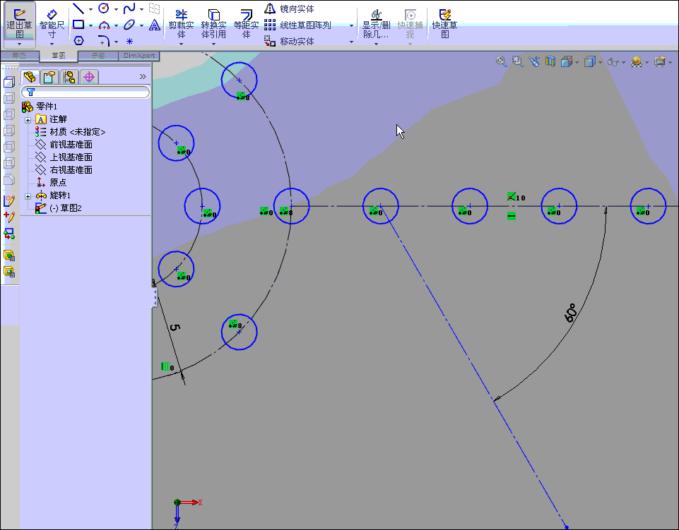

[已解决] 为什么阵列选不了阵列方向?
发表于 2013-4-10 10:53:16 | 显示全部楼层 |阅读模式 来自: 中国广东云浮
本帖最后由 oypopen 于 2013-4-11 11:28 编辑 $ F3 P$ b$ \/ w4 V) W% a& N
' K- J, C1 |9 V# B 22.gif 0 Q' H$ q7 s' b! R7 M
零件2.rar (17.89 KB, 下载次数: 10)

发表于 2013-4-10 11:37:43 | 显示全部楼层 来自: 中国上海
我一直理解为在草图中,线性阵列一直以轴为基准的/ r% b( `8 V3 _2 Q% ~  ^3 Y" M
实体中就可以线为基准线性阵列

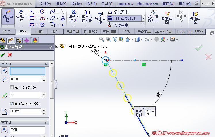

 楼主| 发表于 2013-4-10 11:41:02 | 显示全部楼层 来自: 中国广东云浮
moonyuemo 发表于 2013-4-10 11:37 static/image/common/back.gif
& p9 U  O; X$ o/ f我一直理解为在草图中,线性阵列一直以轴为基准的' R+ J" f4 Q5 u; m5 u
实体中就可以线为基准线性阵列
$ l# _" U# v$ z* T$ f* Q$ f
草图中应该也能用基准线阵列吧?这个在画图里很平常的功能啊,怎么会不行呢?
发表于 2013-4-10 11:41:18 | 显示全部楼层 来自: 中国上海
可以选择300度
- M+ a; R# |1 }5 f% D就是你所要的那条线上线性阵列了
 楼主| 发表于 2013-4-10 11:53:47 | 显示全部楼层 来自: 中国广东云浮
moonyuemo 发表于 2013-4-10 11:41 static/image/common/back.gif6 y- S9 y) l( Q4 p5 s# e
可以选择300度) [" }% B7 B+ h: E! o* Q( S8 y
就是你所要的那条线上线性阵列了
- r# X$ n/ D  @' e
谢谢,这也是个办法,只是不太方便了。好像圆周阵列也选不了阵列圆心的,阵列出来的图形竟然还能拖动,也是不理解。
发表于 2013-4-10 11:55:02 | 显示全部楼层 来自: 中国上海
oypopen 发表于 2013-4-10 11:53 static/image/common/back.gif
5 I. W% a, f+ C  d- Q% k谢谢,这也是个办法,只是不太方便了。好像圆周阵列也选不了阵列圆心的,阵列出来的图形竟然还能拖动,也 ...
/ a4 [% E0 ?. l) J4 r$ S草图没办法的,草图上很多都是这样的
发表于 2013-4-10 12:00:31 | 显示全部楼层 来自: 中国广东东莞
这樣是把
发表于 2013-4-10 12:04:09 | 显示全部楼层 来自: 中国浙江杭州
( ~' [) L8 f& R谢谢,这也是个办法,只是不太方便了。好像圆周阵列也选不了阵列圆心的,阵列出来的图形竟然还能拖动,也 ...
& M6 W  X7 u1 P6 {6楼说的是一种方法,也可以另做一条辅助线作为阵列方向,但该线条要隶属于另一草图,同一草图内实体不能作为线性阵列方向参照。
& x9 z* q! z; i* X+ X$ `" I0 R9 |圆周阵列可以选择想要圆心。
发表于 2013-4-10 12:23:22 | 显示全部楼层 来自: 中国广东东莞
阵列后的图形能拖动,说明缺少约束,需要手动添加

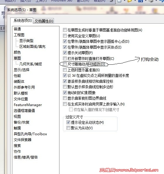

不仅你提到的事情,就是草图全约束后,也可以随意改变,这是个很危险的事情!

发表于 2013-4-25 14:38:52 | 显示全部楼层 来自: 中国重庆
阿帕奇 发表于 2013-4-11 08:11 static/image/common/back.gif
2 F9 O2 R2 m0 g0 S' z6 K& N' t. R, b不仅你提到的事情,就是草图全约束后,也可以随意改变,这是个很危险的事情!
' \2 X+ s$ f- L" j  `+ B
完全定义了不会动啊?除非你把这里勾上就会动,+ Q6 V5 k' u3 v* T( o

发表于 2013-4-25 14:51:05 | 显示全部楼层 来自: 中国辽宁盘锦
/ D. x, U5 p( }  C8 a
zxy1978 发表于 2013-4-25 14:38 http://www.3dportal.cn/discuz/static/image/common/back.gif& Q1 Y, i! @- ~! T. ]% ~
3 T3 k- _$ D* p; P- d3 E+ s* `
/ F4 V# ~. Y# N2 j7 i/ J- \哦,我看看。如是你所说
1 c  d& _& V6 l不动了又满足不了拖动看效果的目的。鱼肉熊掌真是不可兼得。$ R' k( I* z8 G. e2 s
于是乎有了个想法,可以自己选择那些尺寸不可移动,哪些可以动,那该多好
