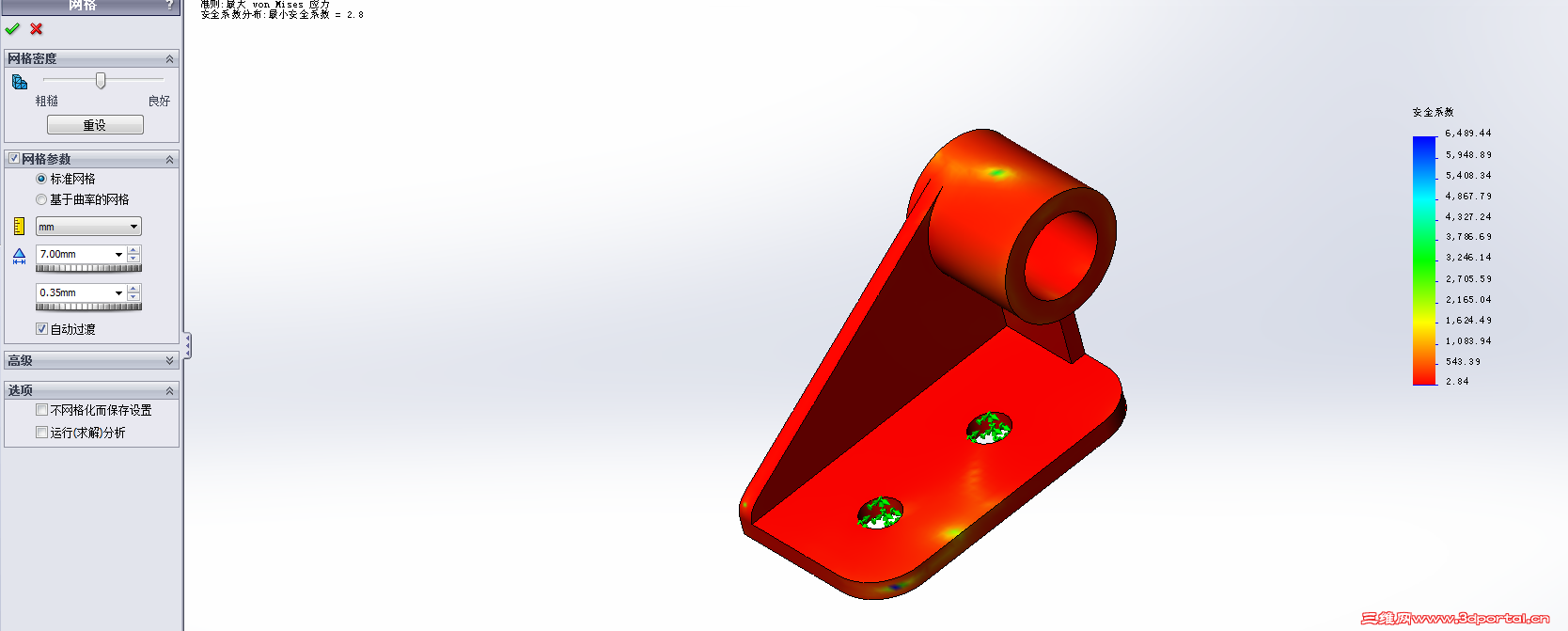

请问:Simulation中网格越小正确性越高是吗?网格大小不同(如图)两次安全系数相差那么大,以哪个为准呢?
发表于 2013-4-10 15:33:29 | 显示全部楼层 来自: 中国辽宁沈阳
你的模型尺寸是多少?通常来说是网格越小越准确。! u$ y" p& K: l1 n1 f6 J
这个模型中最大安全系数没有参考价值,最小的差将近1倍。不过极值不能说明一切,探测一下各个部位的数值,看看差别大不大。如果方便把源文件共享一下?
 楼主| 发表于 2013-4-10 16:23:19 | 显示全部楼层 来自: 中国上海
SW2013文件 那零件是否符合要求如何去判断呢?不是看安全系数吗?
