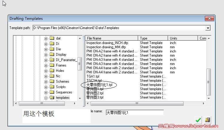

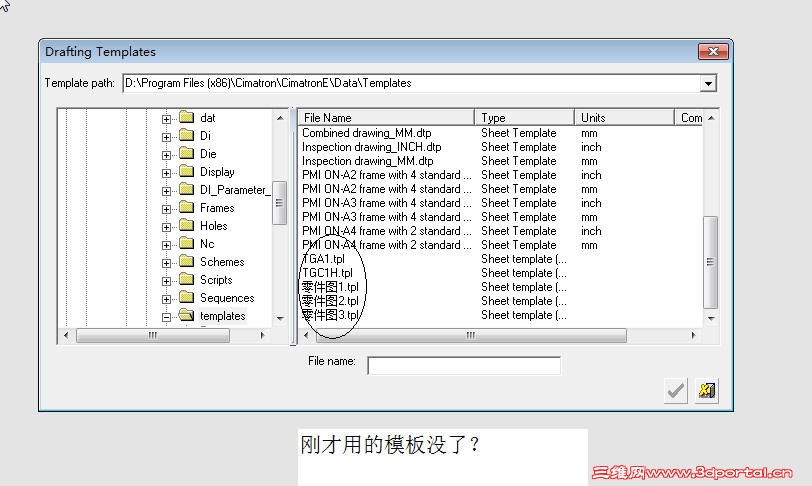

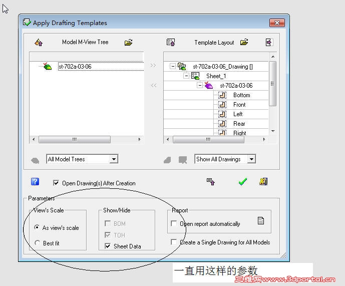

今天发现CE10的出图纸模板一个问题,以前在XP下时没有这个问题。
: f9 f- O  f7 J1 x用自定义的模板出图纸,出下一张时就找不到模板了,打开D:\Program Files (x86)\Cimatron\CimatronE\Data\templates文件夹一看,原来是模板文件*.tpl被改了后缀名成*.tpl.bac了,把它改过了,再出一张图纸,又不行了,又被改了。不明白为啥这样?有知道的朋友,能指点迷津吗?. z- {+ ]7 H3 X% ]# Y  a

 楼主| 发表于 2013-4-11 13:48:45 | 显示全部楼层 来自: 中国广东佛山
重新命名bac文件,好像是被保存了一次,但又只有这一个前缀名相同的文件,把后缀名改了,又能用了一次,下次又是如此。
