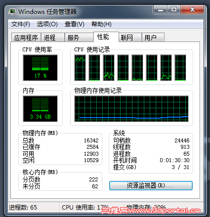

单位的新电脑,配的I7-3770,显卡GeForce GTX 660 Ti,内存有16G,装的12版64位SW,在打开一个220M的STP文件时,用了十分钟,而在看鲁大师内存用了不到30%,内存也用了20%多不到30%。为什么电脑的性能没发挥到,而打开的时间要这么长?

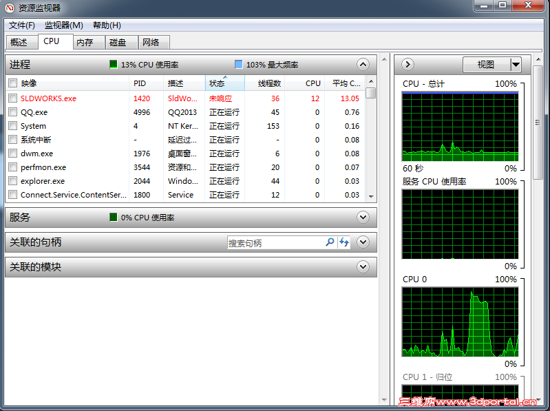

发表于 2013-4-11 09:02:15 | 显示全部楼层 来自: 中国辽宁盘锦
看看cpu什么状态?

发表于 2013-4-11 10:54:45 | 显示全部楼层 来自: 中国湖北鄂州
正常啦,是软件算法问题,只能开一个线程,有先后逻辑关系....
发表于 2013-4-11 11:00:25 | 显示全部楼层 来自: 中国山东济南
呵呵 我知道 主要是硬盘的事情,还有就是 解析stp文件需要分步解析,所以第一次很慢,第二次就好了 呵呵

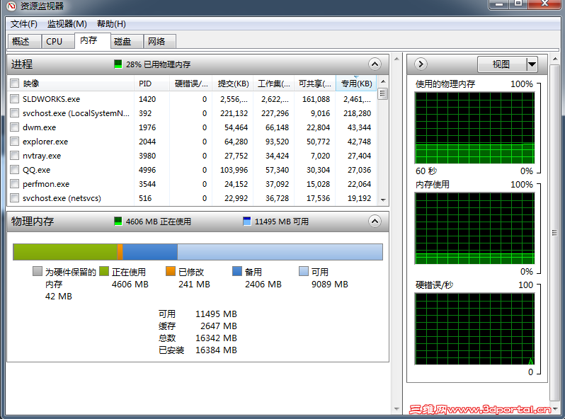

发表于 2013-4-12 12:05:20 | 显示全部楼层 来自: 中国黑龙江牡丹江
看楼主的图,打开文件时应该只有单线程工作,使用4GB内存。找个专业的软件看一下CPU的状态。
