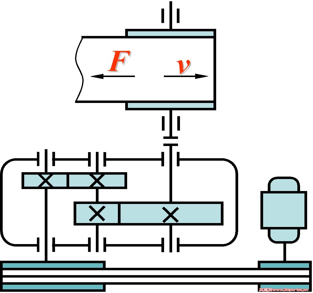

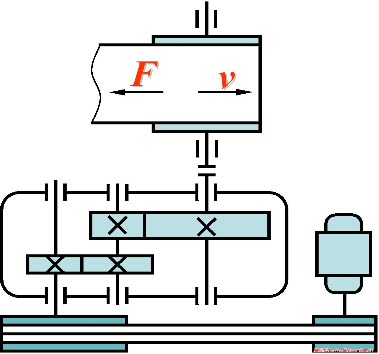

1.请指出下列两种传动方案有何不同,哪一种更合理,  并說說理由。2 f% X. G* B4 c  n* l
1 e5 i; a' |$ z9 ~; v5 n, D
圖1
          圖1
圖2
           圖2

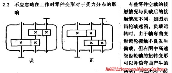

发表于 2013-4-11 18:23:50 | 显示全部楼层 来自: 中国山西太原
下图的装配形式更合理一些。由于高速齿轮相对于轴承位置不对称,当轴产生弯曲变形时载荷在齿宽上分布不均匀,因此轴应设计得具有较大刚度,并尽量使高速齿轮远离输入端,由于轴段较长,产生的扭转变形可抵消一些弯曲变形,使载荷在齿宽上的不均匀度减小。

发表于 2013-4-11 19:41:15 | 显示全部楼层 来自: 中国广东佛山
下面一种更好,主要是偏载情况较轻

发表于 2013-4-16 06:47:19 | 显示全部楼层 来自: 中国浙江宁波
刚百度了下,都是采用图2的结构图,这是细节问题,在此学习了。
