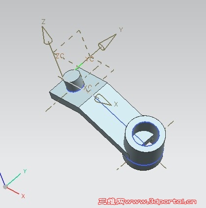

高手请指教! 未命名0.jpg 如图所示:在做小圆与圆柱求差时,怎么连长方体一块求差,谢谢!

先将圆样与长方体求和,然后与小圆去求差,这样孔就出来了。

楼上的方法可行的,如不想合并,求差时保留工具体,再单独对长方体进行求差。

解决了,谢谢各位了!
