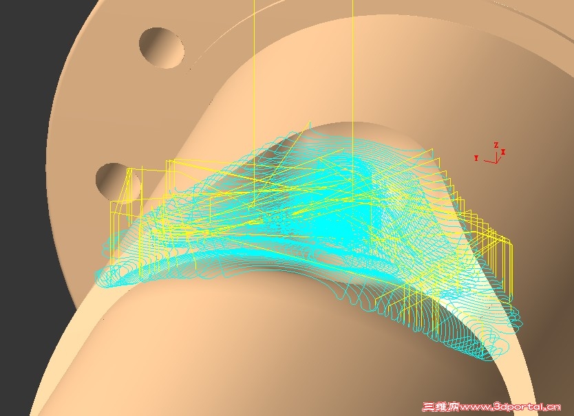

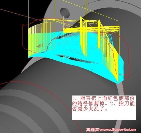

未命名.jpg    未命名1.jpg 如图  :外型圆用车床到尺寸  。NC加工那个凹面。 可刀路总觉得不太理想,浪费时间,  高手们能不能把路径给剪掉一份分呢, 如果可以应该如何来修剪,  求高手帮帮忙。。。谢谢  !!! WAIMOXIN.zip (457.09 KB, 下载次数: 36)
发表于 2013-4-12 21:12:34 | 显示全部楼层 来自: 中国吉林延边朝鲜族自治州
本帖最后由 xinlj0601 于 2013-4-12 22:03 编辑 3 i% B# S7 Q8 u7 H
# B) L2 ~2 s7 u这样不知道行不行?7 X& a& h# e' S  R( W& P+ V
YP_C7$W(%_]}2OH~1(38.jpg ; t: f0 a9 ?5 j4 e
, ]5 H7 B/ z' J1 l' X
发表于 2013-4-13 11:10:47 | 显示全部楼层 来自: 中国上海
修剪以后依然很乱
WAIMOXIN.rar
507.79 KB, 下载次数: 12
