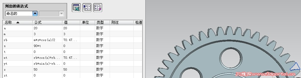

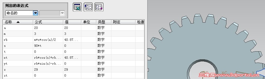

渐开线圆柱直齿轮的渐开线方程式与齿轮的齿数有关吗?为什么我的模数相同齿数不同的两个齿轮做出的齿形大小不一样,请高手指点指点!

你的方程里rb的参数不是表明了与齿数z有关嘛,至于齿形,和齿数确实有关,但是同模数的齿轮公法线不变。

是的啊,可是这两个齿轮的齿形不一样,就会影响仿真的。怎么控制齿形呢?按说模数相同的齿形就应该是一样的啊,不然怎么能装配到一起呢?请指点
  @* W* }7 p. ]* c2 Y$ A9 q- ~在我的印象里,模数控制齿形,齿数和模数控制齿轮的直径,这次做的两个齿轮齿形却不一样,有点搞不明白是什么原因。
发表于 2013-4-12 07:45:25 | 显示全部楼层 来自: 中国山东济南
孤侠 发表于 2013-4-11 20:18 static/image/common/back.gif
; h5 D: c+ @6 D1 e1 H! l: }2 g是的啊,可是这两个齿轮的齿形不一样,就会影响仿真的。怎么控制齿形呢?按说模数相同的齿形就应该是一 ...
6 h6 a& A/ O, x5 ^7 O  t
齿数不一样,齿形也不一样,这是齿轮特性决定的,无法改变。齿数越少,越容易发生根切,所以齿形截面看上去象腰鼓,有时还要变位,就是为了放止根切。

! b$ ]  ^& r' k' t齿形不一样会影响装配吗?看上去的点咬齿。
