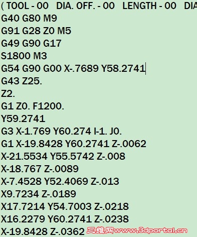

后处理处理出来的程序小数点后面有4位,怎么改成小数点3位 感觉 QQ截图20130411170714.jpg 后4位公差太大了 没有必要 本人用X3MU1编程 请教大师,怎么设置?) Z2 @9 n. k  Q) ~; ~8 n4 A) w

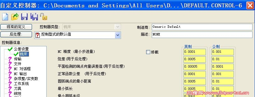

机床定义管理器--编辑控制定义--公差
