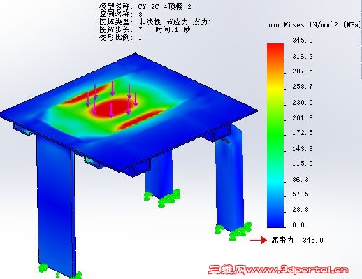

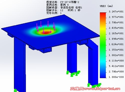

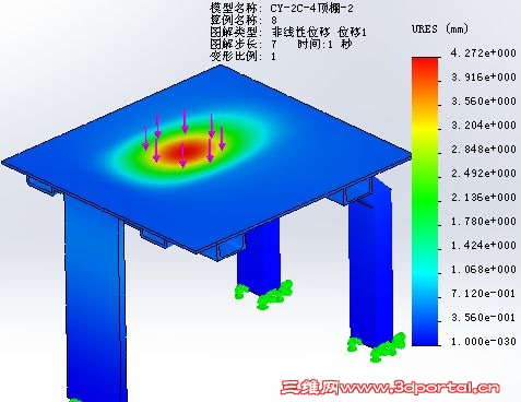

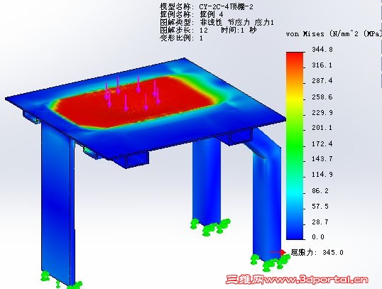

: v! H, J; [0 ^( H! r5 S+ I各位,直接进入主题吧,最近分析的一个非线性的问题,材料为Q345,顶棚的厚度为6mm,8mm,下面四张图,前两张为6mm的应力与位移图,后两张为8mm厚的应力与位移图。按照线性与非线性的区别,在厚度为6mm与8mm时,材料都屈服了,所以应该采用非线性进行分析,在非线性应力图中,在第一张图上可以看到,红色的面积非常大,明显产生了大面积的塑性变形,但是,材料是有屈服强度与抗拉强度的,而非线线分析,最大应力只到材料的屈服强度,这与材料强度拉伸试验不相符合啊,说了这么多,其实我想说,SW的非线性分析,这个结果与抗拉强度的关系是什么,该如何来判断物体是否被破坏,在材料反受应力超过抗拉强度后,按理论分析,是会产生裂缝的,那我应该如何判断它产生裂缝的呢,因为有些试验是以抗拉强度做为判断依据的。还有在非线性是的计算时间的长短只是反应计算时间的长短,力的加载时间的长短,还有没有别的意思。特别是在非线性计算过程中,还有一个现象 ,就是当你看到运行完成100%后,它又自动回到比如90%左右再接着计算,这是不是非线性计算的一个特色,目的是让结果收敛。1 f) @7 R& u$ P! K& s$ [/ f+ \
6mm-应力

6mm-位移
6mm-位移
8mm-应力
8mm-应力
8mm-位移
8mm-位移

发表于 2013-6-25 15:27:19 | 显示全部楼层 来自: 中国上海
在线性情况下发生材料屈服,如果要想有参考价值的结果是要转入非线性分析,但我们要清楚,他们的材料材质是一样的,但数据是不一样的。材料发生屈服会产生永久变形,在非线性中设置材料时就要选择塑性,在属性中定义相切模量再进行计算!
