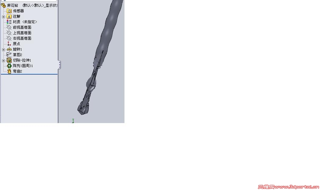

请问各位大大,我在使用弯曲特征做麻花钻时出现如图问题,为什么呢?. U( |+ ~1 Z8 p" n
试过改变精度可以改善,但是圆柱部分还是会凹凸不平,是不是扭曲圆柱体时一定会产生凹凸不平的现象?

多试试调整扭曲的各项参数,就知道了。你这个情况是要调整扭曲截面的位置,让圆柱部分不参与扭曲

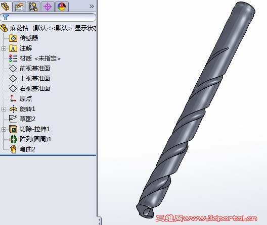

首先,可以肯定的是你的软件有问题(或是显示问题),我用你的PRT,编辑弯曲特征,不改任何参数,直接确定,可以成型(见附图)。
5 M+ Q& f" b. Q7 ^- P+ A) P' \ 17.jpg : l, ^) o* s+ {( E& f* s5 D. K  b
6 t* E) f7 w5 ^* A! ~% i
第二,排屑槽不宜用拉切做,最好用扫描做,用拉切也要平行于轴线,加上大圆角。& u% M3 ^( A) p$ B/ ?
第三,关于凹凸不平问题,提高弯曲精度试试。$ H1 s/ [: r3 r  D8 }" M
第四,本论坛有麻花钻的标准作法,搜一下看。

你怎么会有阵列特征,直接拉伸切除,弯曲就可以了呗0 G  X4 V) ^2 ]+ E' Q  e, p
或者你闲他不好看,可以用扫描切除,在弯曲
