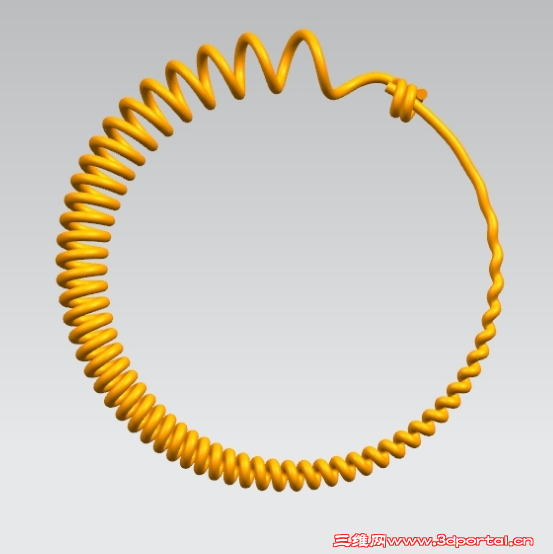

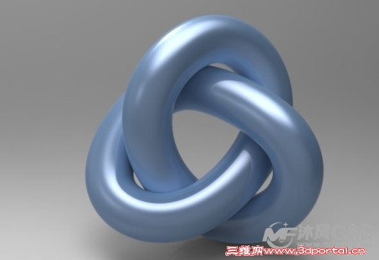

高手们麻烦看看这2个如何画?

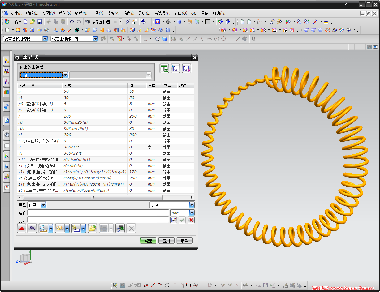

 楼主| 发表于 2013-4-13 18:42:43 | 显示全部楼层 来自: 中国广东深圳
wei200041 发表于 2013-4-13 16:38 static/image/common/back.gif
9 e0 ?1 ?7 d& ?* \, \$ t8 F* G哇,这也太复杂了吧,表达式感觉不是很明白。

有时间画一下第二张
" d4 l) [3 o5 }, S7 J牛逼,牛逼呀

第二个有点难,盼答案
