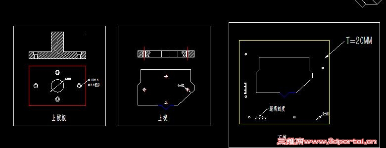

1.JPG    这是一个可以冲多个角的模,不规则。所以不知道能不能用,好加工吗?画的是对的还是错的。我知道画的很简陋,第一次画冲模具图,所以望各位指点在指点不足之处。

好加工的,只不过设备需要吨位很大的冲床才可,形状刀口可采用电火花加工。

; \3 Q+ Q* {' @6 h0 |使用可行吗?怕加工出来不能用。这里冲床才30吨,冲力是否够冲2.5毫米不锈钢板?

你这套图不能用。首先看不到导向部件,上模板、模柄有标准连接结构,没有你这么做的;这么大的轮廓,厚度不锈钢,冲裁力根本不够;没有卸料装置。

30T的冲床加工20mm厚的不锈钢板是不行的。

20毫米?最大只需要冲2.5毫米或者3毫米(很少),也不行?

导向?你是说冲料进入的位置方向吗?那我有啊,下模上面有螺丝孔,拧上6毫米螺丝,正好形成限位夹角。上模板模柄我是参照厂里老的模具(很多都是一块模板和模柄一起,下面直接就连接模芯了,模套都给省了。)

2 {, q. O$ o1 i9 r1 Y冲裁力的话,我不是这么大轮廓全部冲,而是冲边角,最大也就占四分之一不到的位置,只是里面包含了四种不同的角,所以轮廓大。2 z! \! D1 s! r0 y, f
  还是上面的话,因为只是冲边角,不是整体冲下,下模的口子不会有卡住,料不脱落的现象(除非冲不断),下模下面还有一块下模板和下模焊在一起,用来进行两边固定的。

看你这样说这套模具是非常简易的模具,但是没有外导向,没有压料,冲不锈钢很困难。下模什么材料?如何与下模板焊接?冲模是比较忌讳焊接的。30吨是非标床子吗?一般23T、40T。不知道你的轮廓大小,冲裁力不好算。

不知道是不是非标,但机床很老就是了。模具是很简单,安装正规的来那东西太多,成本上去了,这东西要经常拆卸的,那就很麻烦了。外导向我是在下模上弄了螺丝孔,拧上螺丝后可以形成夹角,压料用的是那种软木镶上去的,不采用焊接,还是用M10的螺丝进行连接,冲裁力按冲最大的缺口算,大概在230千牛左右
