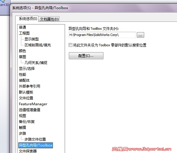

发表于 2013-4-12 13:30:11 | 显示全部楼层 来自: 中国天津
你是用TOOLBOX搞的标准件吧,2012版开始就这样了,把勾去掉就可以了
