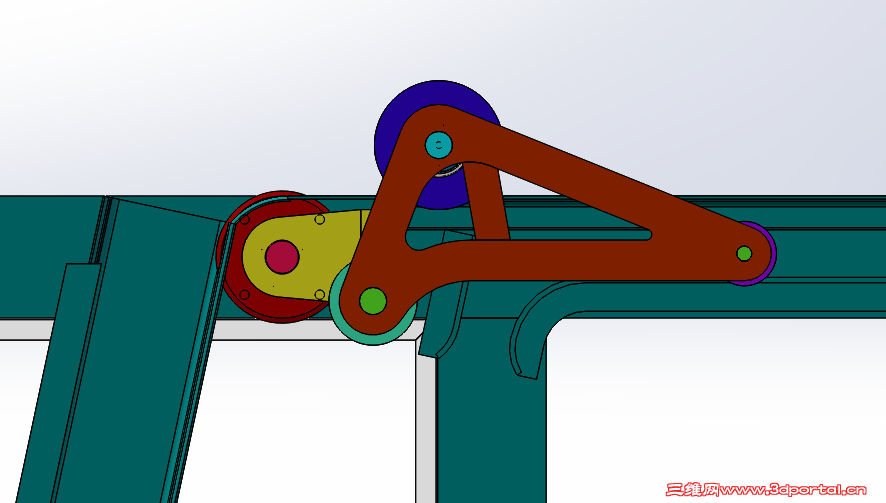

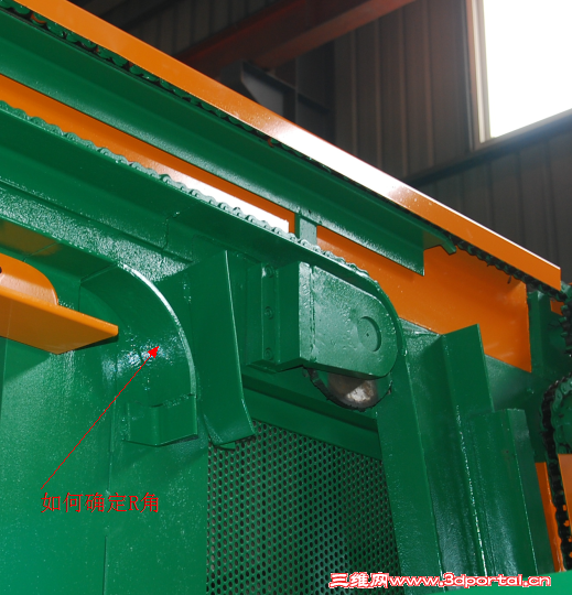

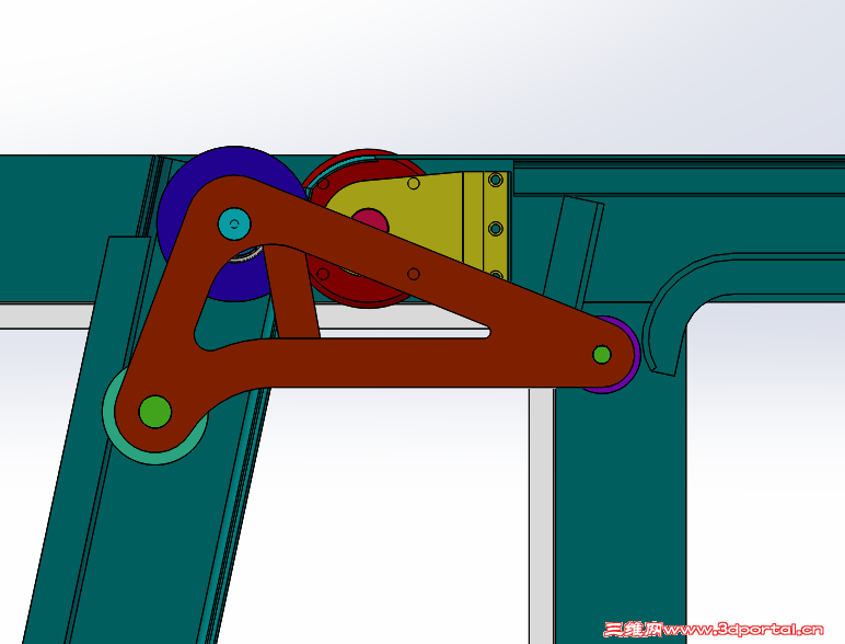

蓝色轮子是主动轮用链条带动,蓝色轮子路径上的过渡R角确定后,如何去确定紫色小轮路径的过渡R角,或者用什么软件可以模拟出?

发表于 2013-4-12 12:38:22 | 显示全部楼层 来自: 中国河南新乡
避开干涉,留一定间隙即可!

发表于 2013-4-14 14:28:58 | 显示全部楼层 来自: 中国浙江嘉兴
ps楼主用的软件为骚窝(只要主动轮的轨迹确定可以用草图进行模拟,如果要做成从动的轨迹可借助扫描功能)。& N; A/ L+ O. |+ q  }. q/ p
当然采用取点法作图,利用草图在不同位置进行定位后用样条线连接,最终可用圆弧近似处理即可。

发表于 2013-4-14 17:19:05 | 显示全部楼层 来自: 中国江苏常州
ug仿真 标注点

发表于 2013-4-15 11:39:35 | 显示全部楼层 来自: 中国北京
看你的图不太明白,能否用屏幕录制软件整点动态的图发上来看看。& a2 J' z. ~5 x4 w; Y: B
我觉得这个问题是个平面运动问题,将数学模型抽象出来后,可以得出任何点处的运动轨迹。' i& ?' _+ n0 x  c* `% B5 r6 I
把问题说明白了,给我点三维币(我现在等级太低,有想法当主任去),我给你算。

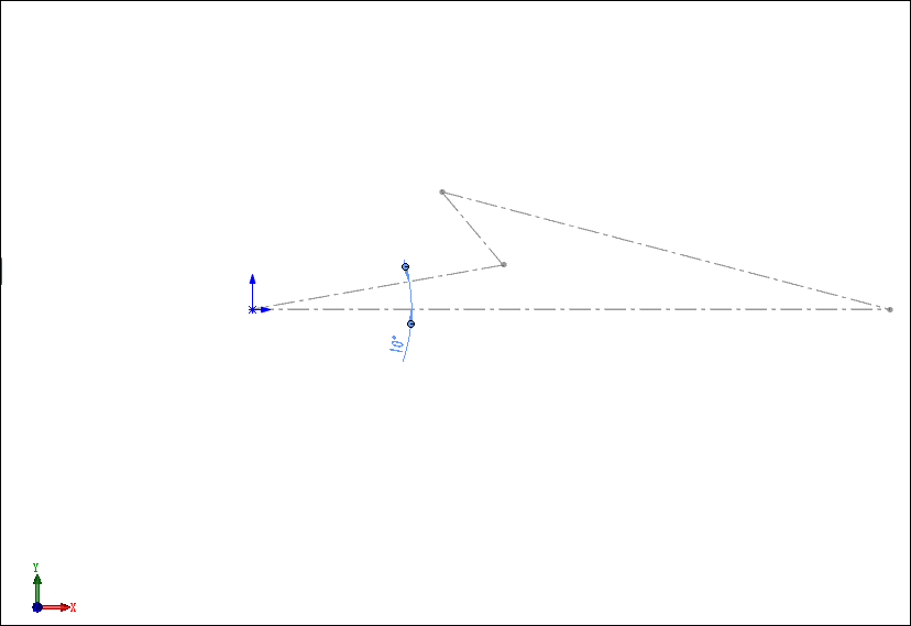

发表于 2013-4-16 12:08:22 | 显示全部楼层 来自: 中国浙江嘉兴
hbsky20 发表于 2013-4-15 08:27 static/image/common/back.gif
$ l, o4 M5 J; ~+ p& Q能否再具体点,没明白怎么去模拟出
- ]' X1 S! k0 u3 n* Y4 u  [# S
就是取点法,通过理论力学可以算出任一点的轨迹,然后进行取点即可。6 q3 f  v7 [' h) F5 [, ^- @9 A. s
下图是一个示意图。
