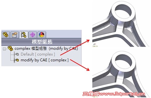

■   组态管理运用:
      分析时最常遇到的一个问题,模型会有细碎面的产生;一般在处理这些细碎面时会运用到抑制特征、删除面、重新铺面、分割线…方式来处理。然而这些图文件也许工程图已产生,当您后续为了要分析而再次编修模型时,工程图内所对应到的特征及边线会改变,整张图纸也许要再重新定义,浪费人员在处理这些边线的问题。也许您会回答我们在做分析时,常常是再次复制一份数据来做,这样子对应到的工程图就不会有特征及边线修改的问题。但如此处理能确保数据的单一性吗?这个数据是正确的吗?面对这些问题,建议可以利用“模型组态”的方式就可以解决。
利用组态管理最主要的好处在于可以确保档案资料单一性,如图1所示用预设(Default)的组态可以去产生所对应的工程图或产生加工,然而想做分析时可以切换到modify by CAE的组态来做,这样子在产生工程图时就不会有线段及特征会有冲突的问题。' X2 x4 T% p% ~- E1 R7 C' z' H
SolidWorks Simulation
9 ^! w: F" W8 P5 e: c2 P
1 模型组态

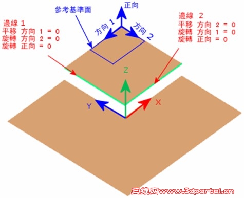

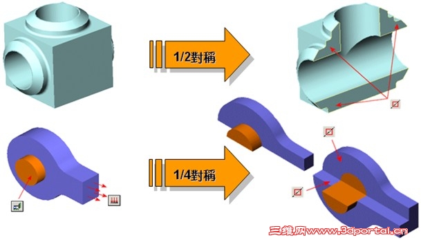

设计时很多造型都是利用规律方式排列产生,长料->除料->数组等等方式来设计图形。仔细观察这些零组件,有些是采1/2对称1/4对称或者是循环对称的方式来做,面对这一类的有规律的造型我们不需要整个模型都产生网格分析,可以寻找到模型的规律性,利用拘束条件内的对称来设定即可。
何谓对称拘束条件?实体网格的每个节点(Node)有三个位移方向的自由度,将在此截面的正向(normal)自由度固定,其他两个位移自由度尚保持存在(图2)。薄壳网格每个节点有三个位移及三个旋转的自由度,将一个位移自由度及两个旋转自由度固定。- ~% Z1 s/ D; e

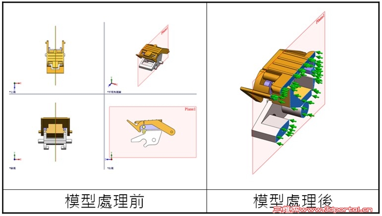

墨水夹装置分析为例,面对一个大型的组合件想要设定对称型的条件时,无须对每个零件做切割的动作,最有效率的设定方式在组件下选定平面进行切除动作即可。当然,为了确保档案单一性,在做平面切割前亦可上文所述加入模型组态来做(图4)。

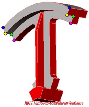

何谓循环拘束条件?模型类似涡轮、风扇、飞轮及马达转子这一类具有轴心的对象,能建立代表性的模型片段,而片段可以是零件或组合件的方式。其几何、拘束及负载条件必须与构成模型的其他所有片段相类似。在对侧剖面上具有等同相对位置的节点会相应移动。例如,在图5中具有相同色点的位置会同样随之变形。% f1 O0 j- I0 D6 B  B/ J5 e9 a* s

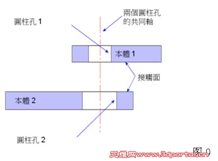

■   如何简化不必要的零件-连接器
组装的过程中常常会加入许多的次购品,如螺栓、弹簧、销等这一类的物品,假设此类物品附近应力分布状况不是重点时,我们可以利用SolidWorks Simulation设定中的连接器来代表设定之。利用连接器模拟最大的好处在于次购品应用的数目非常多,且在求解时速度快运用较少的资源。且在计算出来后可以迅速去判断该螺栓或销是否堪用,结果是否符合设计等多项信息。
●   螺栓连接器
机台在组装时会运用到很多螺栓的结合,而在计算的过程螺栓的受力并非我们所着重的重点,此时运用螺栓连接器便最为恰当。SolidWorks Simulation内所提供的螺栓类型一共有五种型式,包含了标准或有螺帽的柱孔有螺帽的锥孔标准或柱孔螺钉锥孔螺钉基础螺栓。上述前四项需要在组合件模式进行设定,唯独基础螺栓可以运用在零件分析再配合虚拟平面设定。% ^( J- t# a) t% t7 i7 g% v+ `+ H
  b$ m4 \' v# R) _+ G0 q, L2 I
/ ]% A0 \# k- E( L0 s4 G

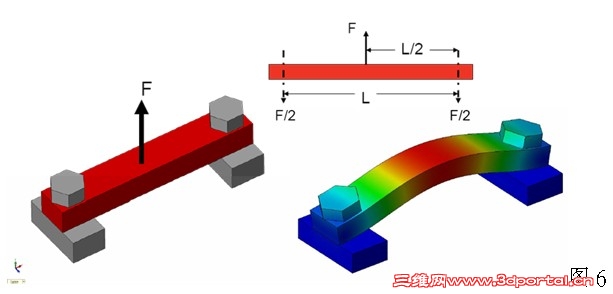

设定螺栓连接器时,有几项条件是使用者必须要先悉知:
1.          在设定螺栓链接器时不能考虑到因剪力而造成的滑动情形。
2.          设为紧靠密合的圆柱面被视为刚性,且与为刚性体与栓身一起变形。
3.          两接触面须设定无贯穿接触条件。
4.          螺栓连接器加入至连续钻孔的一个孔中时,软件可让螺栓衍生传递至连续钻孔中的其他孔。
5.          无须建构螺纹外型,刚性传递力量。
6.          输入正确的螺栓大小及材质参数,会影响到求解后的结果值;若要考虑到螺栓本身质量亦能设定。

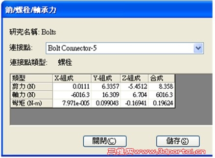

结果判断:
运用螺栓连接器计算时,我们所最在乎的结果大多为螺栓受力时的剪力值、轴向力、弯曲力矩值为何。在判断此组螺栓是否堪用判断式如下;
其中:
SF=自行设定的安全系数
Ra=轴向负载率
       F=软件计算出来的轴力
       S=螺栓强度
       At=有效断面积
而有效断面积(At)计算方式如下;
        SI: 5.jpg (5)
        IPS 6.jpg (6)
D=螺栓直径;n=节距
Rb=弯曲负载率
       M=软件计算出来的弯矩
       I=惯性矩
Rs=剪力负载率
       V=软件计算出来的剪力" u0 I% z2 p' `& P% i' `7 M
: D7 _9 ~2 K( G- K% `
# @$ y; P7 F" E% Y1 J# j图7 软件计算出来各组螺栓的数据
检查绘图(1)

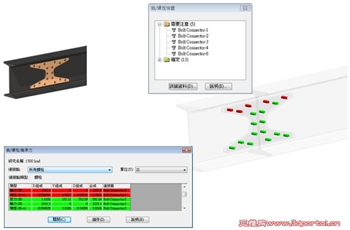

现行版本可以利用检查绘图方式呈现螺栓受力情形,如图8所示可显示出那几组螺栓并非通过设定值,会以红色标记呈现。8 y, }5 q3 z( f, q- r* h
4 g2 g/ G* h- b. w8 X* Y( D9 ~
图8
注1:SolidWorks Simulation 2009之后版本7 ?) X: T3 s. I4 l7 f0 O

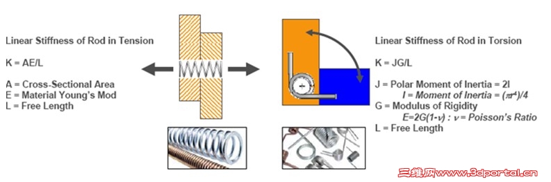

仿真真实的插销几何的弹性劲度:
销链接器设定上亦可指定轴向及旋转的劲度值为何,设计者需先悉知若设定上有勾选”无平移”则无法设定轴向劲度;若设定上有勾选”无旋转”则无法设定旋转劲度。
3 j; R/ L. a0 O- k  C图10
结果判断:
计算方式如同螺栓连接器所述,可利用判断式(3)计算求得。现行版本可以利用检查绘图(注1)方式呈现销受力情形。
l        弹性

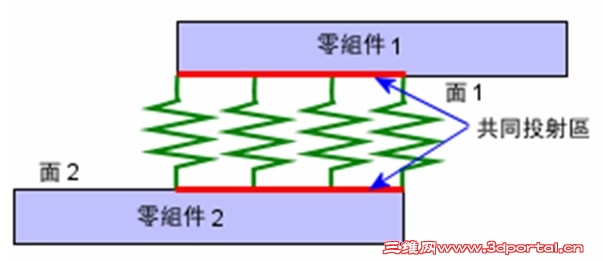

模拟弹簧之类的问题若不在意弹簧受力状况,仅在乎弹簧付予在结构上的弹力时,可运用弹性连接器来仿真。类型选择上可选择压缩与伸展同时仅压缩仅伸展三种类型;像素选择上可设定两个平行的平面、两个同轴心的圆柱面、两个端点的方式。并设定正向(径向)劲度或切线(剪向)劲度,在设定时要先确认输入的数据为总计值或者分散值。
当检视结果时,以 1.0 的缩放系数来绘制变形的形状以确保零组件之间没有干涉。如果发生干涉,则结果无效。在重新执行研究之前,定义干涉面之间的接触条件。
一般在设定平行面时,一个本体面会自动投影至另一个本体面的共同区域(11);如果没有共同区域,软件无法产生弹簧。共同区域的两平行面投射面积若相等,会得到较精确的结果;为了确保两平行面投影面积相同,使用者在设定上可利用分割线的方式设定。
图11

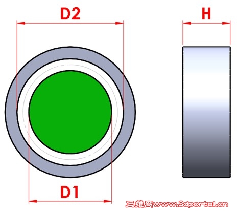

       在两圆柱面设定弹力时,无法直接设定总计值的弹簧劲度,此时我们必须要利用分散(Distributed)的弹簧劲度来设定。在软件上所对应径向的面积大小,其理论计算方式如下:
  C4 A( J4 f3 I9 ?* E* P! z
