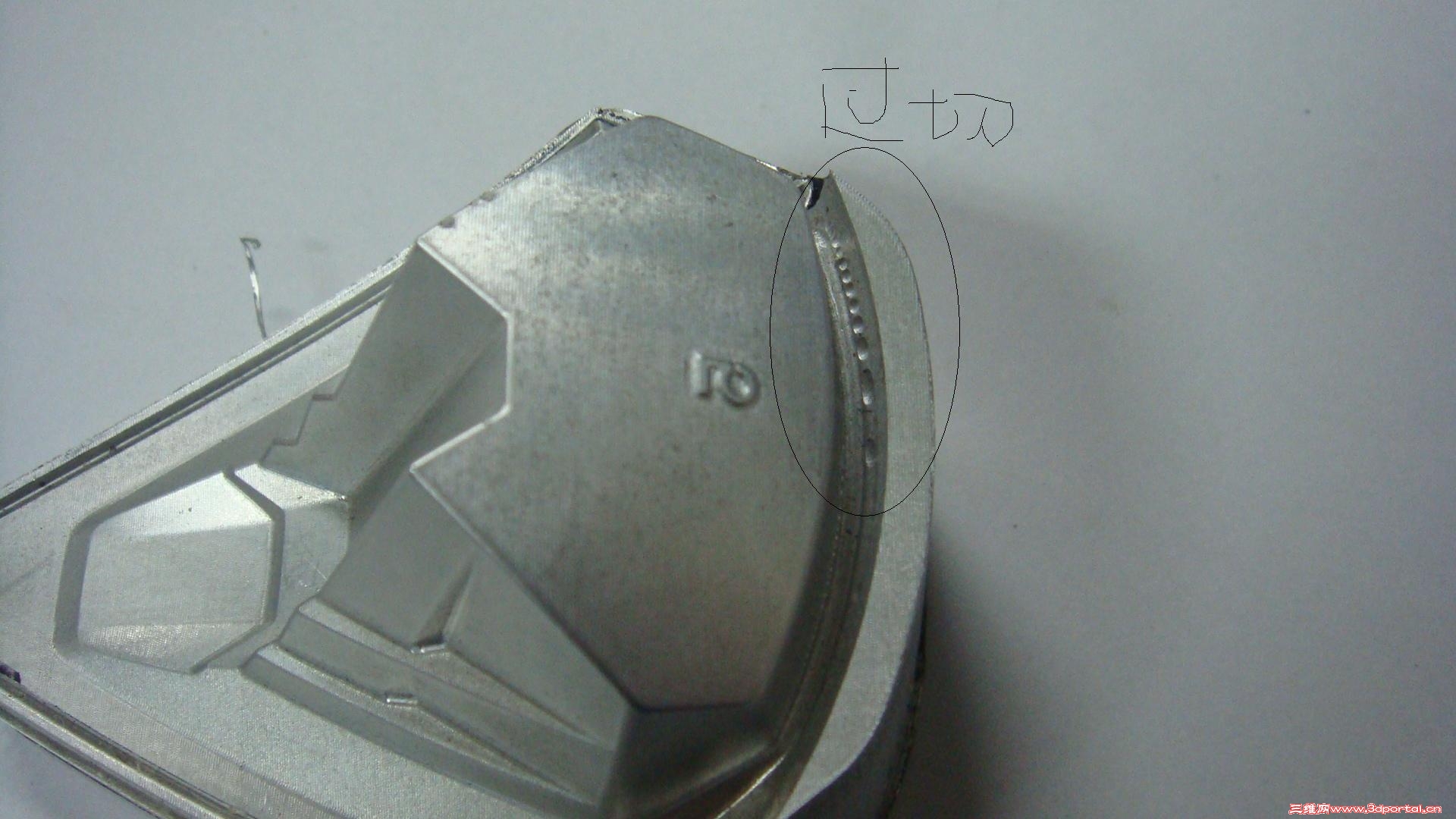

材料材质:铝(7075).图档如附件.
$ k7 K+ Q4 }7 a' q( b用mastercam x4 编程,现加工时常出现过切现象,照片如附件.( J+ Y4 @/ o$ |* Z" v5 `
求加工方法,谢谢!

 楼主| 发表于 2013-4-13 10:23:34 | 显示全部楼层 来自: 中国广东深圳
好的.加工后的工件如照片.
发表于 2013-4-13 11:23:45 | 显示全部楼层 来自: 中国广东东莞
照此图看,无论什么方法都不应该出现这样的过切.似乎你刀路有问题.把你刀路放上来看看.

发表于 2013-4-13 14:31:39 | 显示全部楼层 来自: 中国天津
你是航空铝加工,应该是你刀路的事并不是加工方法的事
发表于 2013-4-13 18:08:30 | 显示全部楼层 来自: 中国广东中山
虽然没看过你刀路,从图片上看应该是那个槽没开粗,或者没开粗完,然后直接光刀造成的,因为那里余量大!8 N1 i( d& X& ^8 I  o

发表于 2013-4-13 20:58:52 | 显示全部楼层 来自: 中国广东东莞
看了你的刀路。那过切的地方并不是什么加工方法的问题。而是你根本没开粗,直接一刀过去弹刀所致。
发表于 2013-4-14 13:24:00 | 显示全部楼层 来自: 中国福建泉州
看上去有点像是余量大了,走刀那个地方的夹刀的样子

发表于 2013-6-27 19:14:08 | 显示全部楼层 来自: 中国江苏苏州
开粗-半精光-精光
