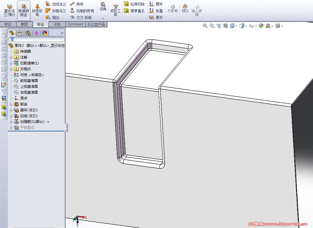

. v/ i' ^( ]! J( W2 d  l$ o我做的钣金成型工具,用起来有问题,是加强筋的; C/ `. [! g" R3 H& r, `2 j9 k7 A. n" N7 i
: E3 }+ f& \- y9 O/ N; {' ]求高手帮我看看问题出在哪儿,文件是2012版
5 O( w4 K4 P: [  a& ?* e/ R

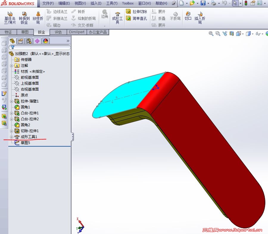

你没有用成型工具,定义颜色
( x, b3 i9 I/ X: |0 N% n+ a参考下图,定义下看. M5 J6 }* k$ d8 x

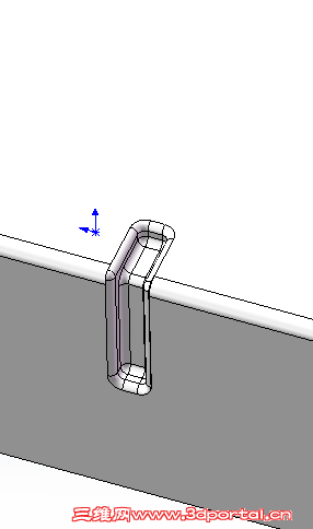

用不了的,我之前也遇到过这问题,转角处做成型工具成型的时候板材上也只有单边能成型。

修改了下,这个样子应该没有问题的吧

2 b" d6 w8 {' E1 q9 |谢谢了,搞好了,多谢多谢
