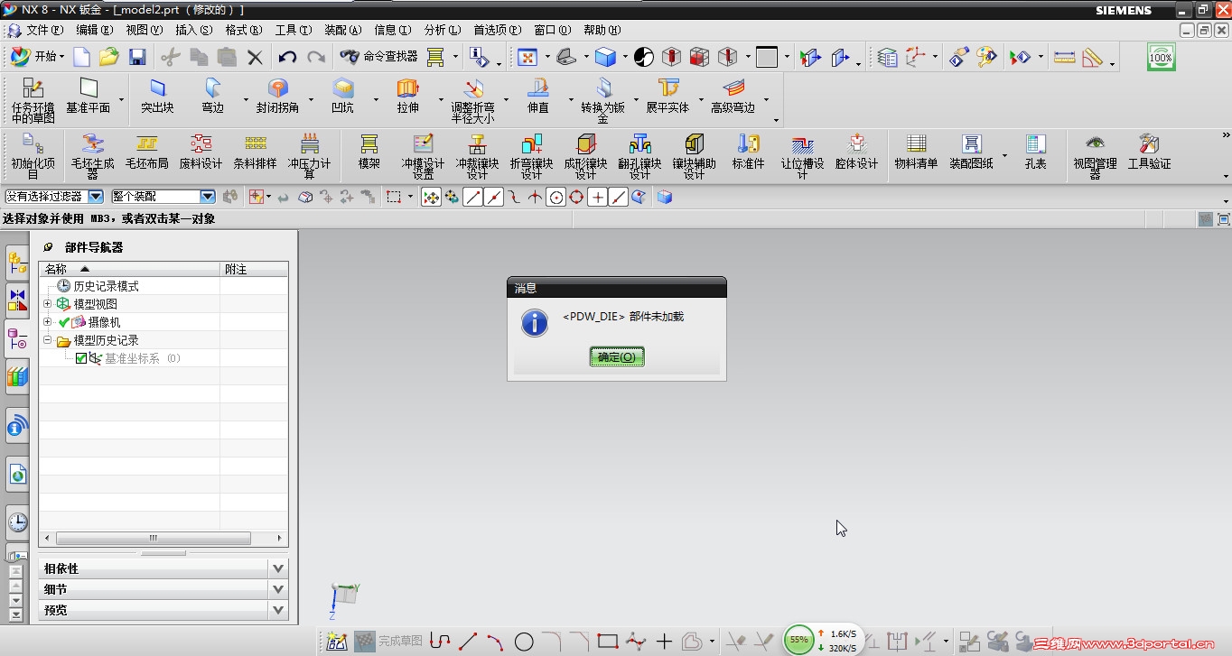

Snap1.jpg ' g) E3 q% i7 I
我的级进模模块无法加载是怎么回事? 我已经安装了这个模块了 请高手解决一下 非常感谢!!!

PDW一般是拷贝的,即便版本正确的话,拷贝路径不正确也是不运行的。加载要有钣金(不必钣金建模)是实体,空文件也无法加载。

首先要将钣金零件初始化,然后才能加载
( `) ^' |) p2 c" c2 v( u# O0 ?# J* M按级进模块顺序,打开钣金零件,点击初始化项目,点击零件,确定;然后,输入毛坯;按顺序一步步来即可;

4楼正确回答,我原来也很困惑为什么好多命令无法调用,后来才知道要初始化。
