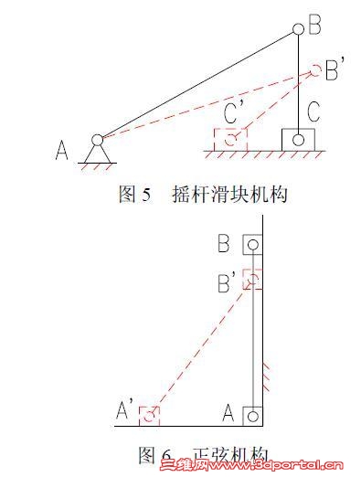

求各位帮忙分析下机构问题,不懂啊
为何实线处为死点位置
为何实线处为死点位置
帮忙画个机构简图分析原理
帮忙画个机构简图分析原理

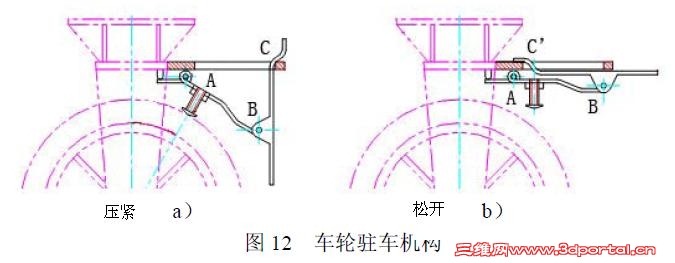

图5看动力作用在那个元件上和方向,图6有约束的,同样是受力方向问题了。图12就是一个实例了,死点位锁紧轮子。

对于图五,物体C的受力方向和运动方向是垂直的,当然是死点。

画力的分解图就知道为什么是死点了。
