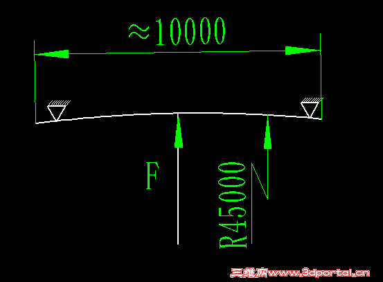

材料:轻轨(摘自GB/T 11264-1989)0 @- Z; J5 S5 V3 c" V% P; H
规格:12Kg/m
- ?. _+ {% q5 Z. F, a长度:10米
" P7 f# v6 g( _) x* `$ k. q: y4 P. c- \  X7 L( b: n
把这个钢轨弯曲成R45000的弧度,两边支承,中间需要多大的推力F。6 i: s4 Z$ L8 {
2 D  d! ^! O5 s. }! G5 {谢谢!!!6 r* R4 z+ G+ n' \, @9 g' f

# D; O1 b+ ^4 g/ q4 m: ]! ~- N) Y3 |理论上的弯曲成R45000可以用双端支撑简支梁受集中力的绕度计算公式来计算(当然前提是没有超出弹性极限才能用此公式):先将半径换算成绕度值,再用公式。如果要最后保持半径不变则要用有限元分析软件中的非线性大变形理论进行计算,但集中力可能并不能保证是圆弧半径。应该用均布载荷才对。就如同在弯曲模内成形一样。

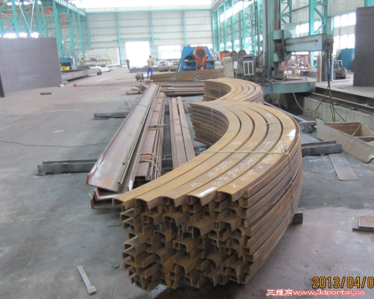

可以用拉弯机进行成型。

可按简支梁、上拱按近似圆弧计算。0 s6 D( `6 b( c/ @
算得上拱度为:f=278.6mm。) U! Q' r% J* ?  M6 p2 k0 i2 y
再根据简支梁中间上拱度计算公式:f=7P l ^3 /(768EI)      式中P为作用力;跨距 l =10000mm;E为道轨材料的弹性模量;I 为惯性矩。
* N% V6 F7 M; g( R+ GP=278.6(768EI)/(7 l ^3)      查出E、I 值代入式中就可求得需施加力P的值。

实际力肯定比按微变形简支梁的力要大,因为有塑性变形在里面。此时不能仅仅按刚性计算,还要按抗拉强度计算。

# I! j9 P3 e: }9 N5 o$ p' M要达到主题要求,实际制作就是应用道轨冷弯机,没有弯机也有用大型卷板机及配合胎具的。将钢轨一根一根弯轧成型,当然还要靠样板和整形,最后焊成圆圈。实际根本不用计算,这样的轻轨对弯轨机来说,是小菜一碟。

要把长度为10米的钢轨弄成半径为45米的圆弧:
' w% O) t. V" A1)用图示的顶发不可取;# o) @9 u' B; Y* l1 [: {( i
2)用专门的弯轨机最好。( l, O- z' ^( n& E7 n$ j, H
顶力值虽可以通过相关公式计算求得,但对于批量生产的轻轨来说意义不大,还是别研究了吧。

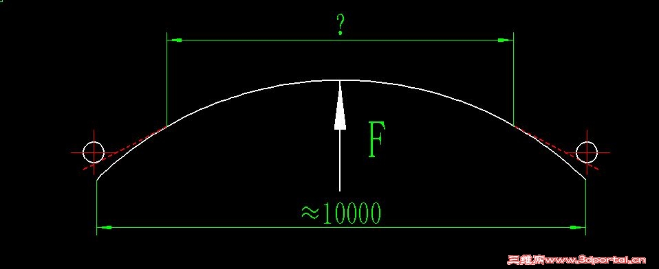

 楼主| 发表于 2013-8-25 09:47:10 | 显示全部楼层 来自: 中国河南安阳
现在使用压力机,一段一段的压弯,最后修正。# v6 b; c6 i+ T
效率比弯轨机要高得多,但一小时只能弯一根。6 `/ |* F8 @( H+ X+ L7 o
- E% q2 S; P! M+ @0 n想使用1#图示的装置,不知道弯曲后的形状是什么,这个形状能不能模拟出来。如果能大致完成R45000,两端修正一下就可以了。如果两端较长的长度几乎没有弯曲,这个方法就不可取。8 E4 f2 u0 D2 U! Y% L$ a; ?
' _4 h4 h- m# w5 O2 k7 p9 B实际弯曲后的形状能不能模拟,如图红色虚线会是什么状况(我们不做机械设计,客户提出使用液压解决问题——赶鸭子上架):9 y' i0 u0 p7 l; n! X
* v6 m+ k. j. Q4 @- p. M4 Q9 R) v
