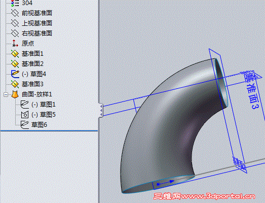

变径90度弯管如何建模?

放样应该可以6 ~' b: I# x; R6 o1 o9 n
还可以用扫描

本帖最后由 j422 于 2013-4-17 14:20 编辑 - M1 G, T& ]5 s& U9 x. W# [8 }
0 C+ M; |9 l; L3 i' q
建三个基准面,各画二个圆,中心线。
* G0 o2 i0 q2 S# E3 M曲线放样,选中心线。
发表于 2013-4-17 13:32:33 | 显示全部楼层 来自: 中国辽宁沈阳
放样或者扫描应该都可以的。

发表于 2013-4-18 13:08:35 | 显示全部楼层 来自: 中国辽宁大连
放样、扫描都可以
