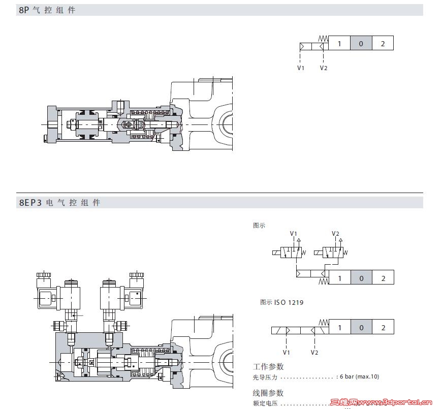

发表于 2013-4-16 20:53:22 | 显示全部楼层 来自: 中国浙江杭州
找样本看了下,应该是气控的,见下图
洪哥 + 5 感谢帮助!
发表于 2013-4-16 20:56:05 | 显示全部楼层 来自: 中国浙江杭州
上面二个应该是气控阀(最上面二根为电线),采用电控来控制多路阀的先导气压力的接通
洪哥 + 3 感谢帮助!

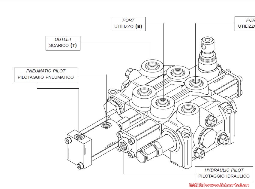

发表于 2013-4-16 21:04:41 | 显示全部楼层 来自: 中国浙江杭州
如下图,原理-----------更正:手动+气控多路阀
自流井 + 2 支持
