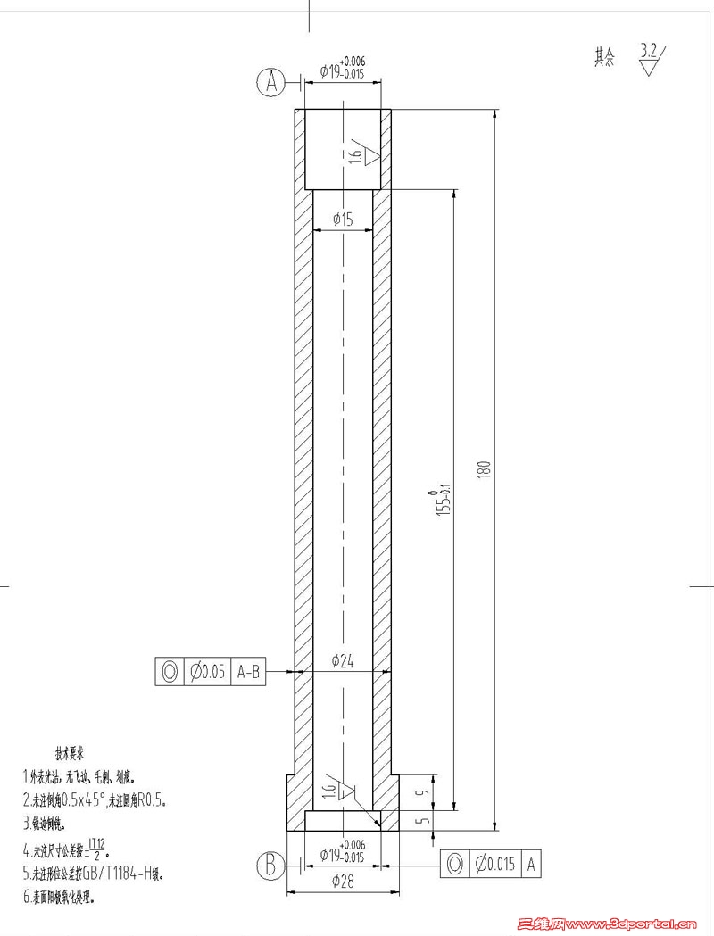

发表于 2013-4-15 08:20:48 | 显示全部楼层 |阅读模式 来自: 中国广东广州
请在行的人帮忙分析下这两张简单的图纸有什么问题7 S5 K4 k0 _) M% n9 h
6 t. ^# i$ r2 \5 T* W( G1 E FBA-L0100-02003 小导辊筒.jpg + z) D7 G8 Z% ^' R' F/ M/ w
* \. r; v; |' y. t8 ~/ z: ^7 m5 L% C FBA-L0100-02004 小导辊轴.jpg ( w$ g1 e' _" ]$ t! g/ c# v- U
发表于 2013-4-15 10:16:19 | 显示全部楼层 来自: 中国广东广州
零件从来不能孤立的来看有没有问题,单看零件图只能看出视图的问题,而不能看出零件配合,定位,形位公差等最核心的问题。+ l0 D/ [1 n8 J& d* `
不知道你的装配,只能从你这两张图来猜测,两个是相配件,中间轴承位应该是装61800或3221轴承依靠上面套端面以及轴上卡簧槽定位
5 G: S! a5 h& S! U3 m8 L. C个人愚见,欢迎交流指正$ D4 ^7 _6 v6 h8 V' s

 楼主| 发表于 2013-4-15 13:38:00 | 显示全部楼层 来自: 中国广东广州
; @% G8 M; L( a0 }# R+ H2 n
kevin1985 发表于 2013-4-15 10:16 static/image/common/back.gif
% N& k5 h$ U% Q0 r7 Y' X零件从来不能孤立的来看有没有问题,单看零件图只能看出视图的问题,而不能看出零件配合,定位,形位公差等 ...
, W+ H3 X, _0 U/ L  o$ p$ {谢谢这么用心帮我分析这个问题.这是装配图
3 t: c9 a- R* ?, \如果直线度公差太大的话?有没有可能影响到两边轴承的安装??
发表于 2013-4-15 13:44:21 | 显示全部楼层 来自: 中国广东广州
" W0 g1 S! a/ y8 ]( B& s1 N6 e5 f6 Z" H7 A  B
其实你轴承位中间部分完全是避空的嘛,比轴承位小不会影响装配,尺寸可以再小点。再就是24外圆全长都需要同轴度0.05,能不能给定需要定位部分同轴,其余部位避空。4 g" |) Y% l- `
螺纹末端能不能增加退刀槽方便加工% Y. j) W8 m3 a
 楼主| 发表于 2013-4-15 15:48:18 | 显示全部楼层 来自: 中国广东广州
kevin1985 发表于 2013-4-15 13:44 static/image/common/back.gif
0 v4 A( s6 ^3 X0 Y$ ^其实你轴承位中间部分完全是避空的嘛,比轴承位小不会影响装配,尺寸可以再小点。再就是24外圆全长都需要同 ...
6 a# r% j: I& G" w( g' z1 D/ ?. N3 R一般情况下,这种形位公差取哪个级别好呢?
发表于 2013-4-15 15:58:22 | 显示全部楼层 来自: 中国广东广州
zhenxing 发表于 2013-4-15 15:48 static/image/common/back.gif  o. r1 T+ O5 o: I. G. t7 Q
5 n& t3 j- ]: H& t2 r垂直度一般0.015-0.02就OK了,加工的时候靠磨下就能达到。增加轴上两轴承位同轴度,
