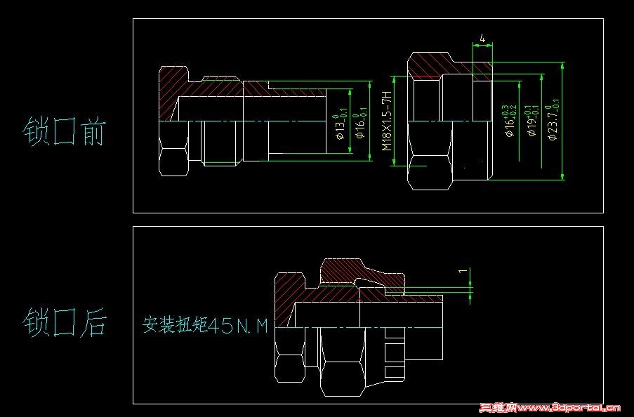

在螺母锁口后,用45N.M的扭矩进行安装,问安装后螺母强度是否安全,是否会出现断裂或螺母脱出,请各位高手指点,并给出计算公式,多谢了

 楼主| 发表于 2013-4-15 13:01:00 | 显示全部楼层 来自: 中国浙江宁波
上传总算是正确了,请各位高手费心了
 楼主| 发表于 2013-4-15 13:12:27 | 显示全部楼层 来自: 中国浙江宁波
螺母材料为20号碳钢

20#钢应当是6级以下的螺母材料,按45N.M的扭矩是没有问题的。7 R# U1 {# }; G4 E4 y! s6 D+ @- S- M  P
问题在于下部与套子接触的内平面的强度是否足够。
) L  r6 G. T8 E8 @" P' i螺母的扭矩计算公式:
3 v- C: ^- j) P/ s# V拧紧扭矩根据公式 T=kDF来计算拧紧扭矩,  Z0 S8 Q  ~8 m) c4 Q! |
其中,k是扭矩系数,D是公称直径,F是螺栓预紧力
, V$ B" T8 k, C- d' {$ @8 L" z一般可以在扭矩表内按螺纹大小、材料等级查出应用扭矩的大小而不做计算,因为扭矩系数和预紧力都不是已知数据,不太好算。8 S+ t# }$ U) K- p$ d1 b  X
按图纸设计,使用的是18x1.5牙,45N.M比M18×1.5        162-192  (5级)      204-240 (8级)       250-300(10级)小很多,所以是不会造成螺母脱扣的,但是不是够紧,还需要你们自行验证。

有一个尺寸没有给也就是厚度没有(螺母的工作高度,不是总高),就这么判断有些早了。如果螺牙只有7-10个毫米那强度04级都不到,就不可能按6级计算的,

现场螺纹处是没有断过,只有在后面锁口的地方,与接头平面相接触这区域经常出问题

可能是轴向弯矩引起。
