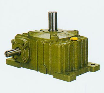

有轴竖直向上的减速电机吗? 如果有,安装要注意什么?
' Y7 K" O$ `- D
3 W% `2 x3 t9 q, m或有蜗轮减速电机的帮个忙,1.5kw.  50rpm

$ S9 \4 N' ~( n- i蜗杆蜗轮减速机,1450/30=48.3rpm6 ?! [  `* `! e' {1 {; N
轴竖直向上很正常。

电机配减速机安装位置很多种,可以选型,注意位置不同,减速机的油孔设计的位置不同,为满足润滑效果。

输出轴竖直向上的减速机:

昨天找了一个样本,,就怕各厂家尺寸不一样,先凑合吧。。。。谢谢 大家
