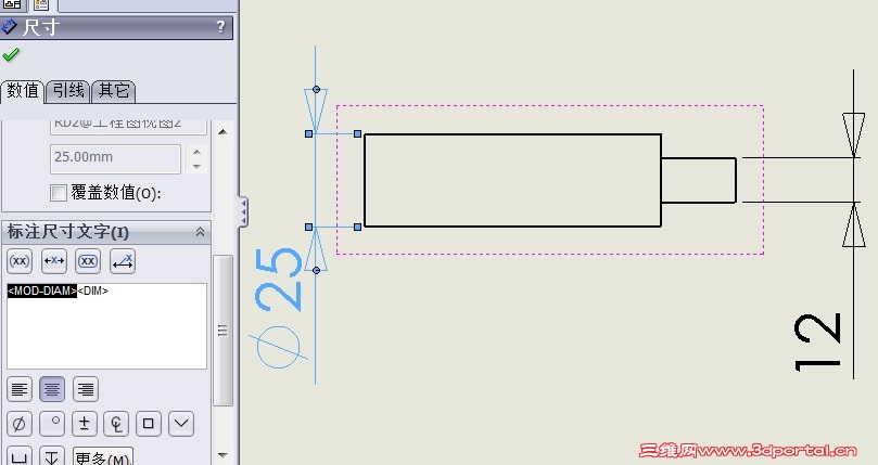

在工程图中,有时候给插入了螺纹线的段标注尺寸时显示出Φ....,然后想将直径符号删掉,改成M,但是虽然把直径符号删掉了,但退出后还是有一个直径符号在前面,有人碰到过这个问题吗?有没有解决的方法呢?

: I7 {+ w6 [* X2 a; ~如图:将黑色选中处(鼠标箭头处)的文字删除,改成M就可如愿.

我也遇过这种问题,一直删不掉。
3 j4 X0 N1 g$ v我的方法是直接画一条直线重新标注,这样就不会变了

点击覆盖值,输入M25就可以了啊。

升级到高版本,就修正了这个问题
