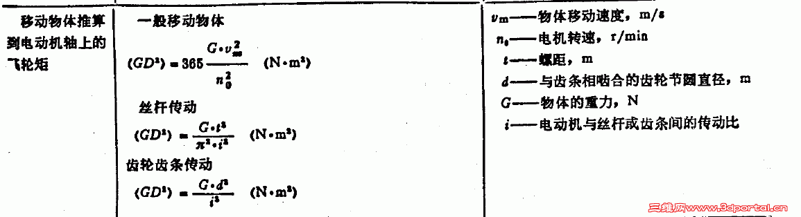

请教一下,该齿轮齿条传动的公式中i是否是减速机的传动比?谢谢!& }( o. Z6 v8 B# @& S9 H4 _( o% s
发表于 2013-4-16 11:54:12 | 显示全部楼层 来自: 中国山西太原
i 是电动机与齿条副或丝杆间的传动比。
洪哥 + 3 感谢帮助!

4 P  b* Z, ^6 @' ]6 V7 P* P/ j电动机跟齿条副之间的传动比怎么来的?不是电动机与齿条副之间加的减速机的传动比吗?(我用的是电机+减速机+齿轮齿条传动)

这还得看电机与减速机速入轴如何联接,还得看减速机输出轴与齿条副的齿轮如何联接,如果二者都是直接联接,其速比就是减速机的传动比;如电机与减速机是带轮联节,还得算上带轮的传动比;如果减速机输出轴与齿条副的齿轮还要通过齿轮联接,也要算上齿轮的传动比。

/ j" d* O: D7 T2 Z7 O& X* S! \嗯,那我了解了,谢谢!假如有多级传动,那么传动比应该是他们之间的乘积吧?

& s  ]8 l9 M: i: w5 u' H是的,总传动比等于各分传动比的乘积。
