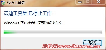

SW由2012升级至2013sp3后迈迪停止工作,怎么办  K: X0 ~. V; n% l- M2 N8 {

发表于 2013-4-16 10:34:30 | 显示全部楼层 来自: 中国辽宁盘锦
重新安装一下迈迪呢?
发表于 2013-4-16 12:19:56 | 显示全部楼层 来自: 中国北京
win7?管理员身份运行迈迪
; I2 Y) S; y& A1 f
 楼主| 发表于 2013-4-16 14:56:11 | 显示全部楼层 来自: 中国河南郑州
谢谢,不行.刚才升级了网络框架4.5补丁.结果在Solidworks中能用了.但是在桌面直接打开MD3Dtools.exe还是出现上述问题.能用就暂且不管了
发表于 2013-4-17 16:31:48 | 显示全部楼层 来自: 中国广东深圳
要重新初始化迈迪吧,初始化迈迪时有选择SW版本的,你原来的初始化是针对SW2012的,重新运行迈迪初始化程序,针对SW2013再初始化一次吧
 楼主| 发表于 2013-4-17 17:15:56 | 显示全部楼层 来自: 中国河南郑州
不行.先运行SW,在启动迈迪插件,迈迪可以工作.要是选迈迪随SW启动,则不行.需要退出再启动插件才行.
