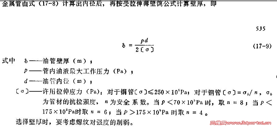

已知管路材质、外径、壁厚,怎么核算其承压能力?有什么公式吗?谢谢

查找设计手册里有计算管路壁厚的公式,你反推不就得到承压能力

发表于 2013-4-17 19:10:43 | 显示全部楼层 来自: 中国浙江杭州
xiaoxiaodesun 发表于 2013-4-16 16:46 static/image/common/back.gif! R. V& q" v& V/ _+ L
7 _/ z+ P/ q2 n3 x4 l
替你贴上来
7 b. {( J$ ^6 w! ~; _0 l
洪哥 + 5 感谢帮助!
