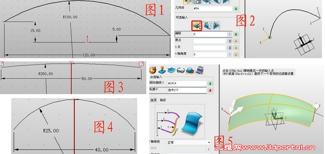

    在XZ面插入草图1,绘制如图1所示的曲线,退出草图,在曲线的两端分别创建XY基准面,如图2。分别在两个基准面插入草图2、3,绘制图3、4所示的两个弧线。点击驱动曲线放样,驱动线选择草图1,轮廓选择草图2、3,形成曲面,如图5。

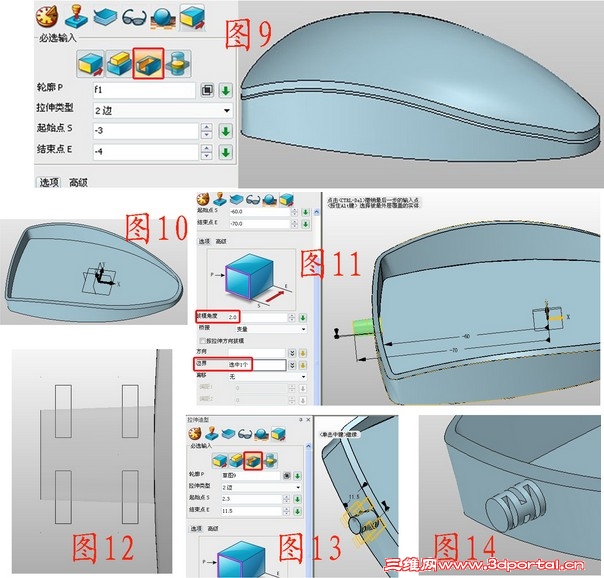

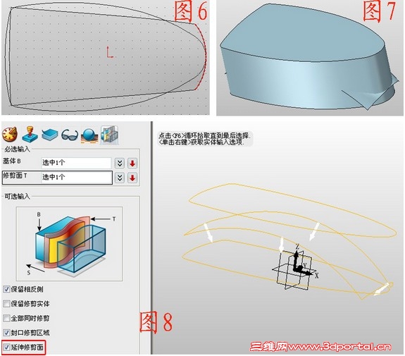

    在XY面插入草图4,绘制如图6所示图形,退出草图并拉伸,注意选择基体,结束点只要高出曲面的最高点即可,如图7。点击造型--修剪,基体为拉伸的造型,修剪面为曲面,注意左侧在“延伸修剪面”前打勾,否则可能无法修剪,如图8。点击拉伸--减运算,轮廓为鼠标的顶面,参数及效果如图9。
0 ?! \0 G* r& o0 V3 _. b9 [& b
隐藏鼠标的上半部分,对下半部分抽壳,厚度为-2,注意选择开发面,如图10,在YZ面插入草图5,绘制位置合适的圆,退出草图并拉伸此圆,注意拔模角度,边界选择壳的侧面,这样可以很方便的去掉多余的部分,这个功能前提是选择加运算,参数如图11。在XY面插入草图6,绘制如图12所示的图形,点击拉伸--减运算,进行拉伸,如图13,同理,进行横向拉伸,效果如图14。

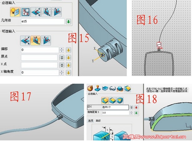

    在如图15所示的位置插入XZ基准面,并在此面插入草图7,绘制如图16所示的曲线,点击杆状扫掠,曲线为草图7,直径为4,效果如图17。对鼠标底部边缘倒角,如图18。

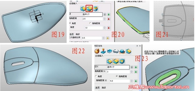

    对鼠标上半部分抽壳,厚度为-2,效果如,19,点击圆角--椭圆圆角,对鼠标上部边缘倒圆角,参数及效果如图20。在XY面插入草图8,绘制如图21所示的图形,退出后利用拉伸--减运算拉伸,效果如图22。点击圆角--椭圆角,对圆孔进行倒角,参数及效果如图23。

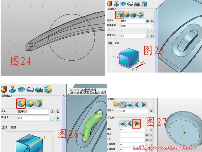

    在XZ面插入草图9,绘制如图24所示的圆,并对此圆拉伸,参数如图25,对圆柱的边缘倒圆角,如图26,隐藏其他部分,对滚轮单独编辑,在滚轮的中心轴插入YZ基准面。0 G3 q* N( w1 m8 y( R
/ L  a* ^0 z- B( @  `
" n8 A  x3 O& {

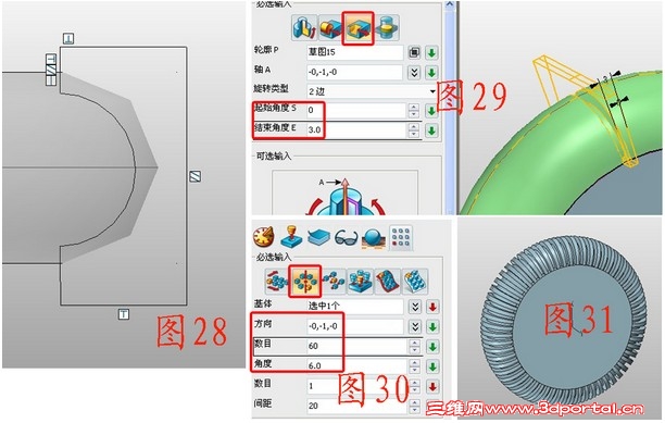

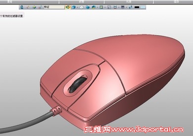

    在此面插入草图10,绘制如图28所示的图形,点击旋转--减运算,进行旋转切除,参数如图29。将过滤器设置成特征,点击阵列--圆形,对切除部分进行阵列,参数及效果如图30、31,将隐藏的部分显示出来,点击视觉样式--面属性,把鼠标涂上自己喜欢的颜色,最终效果如下图。
7 A; f3 M: G7 J
, K- @  h. s1 S
9 }% X/ V/ n4 s
    至此,鼠标模型基本完成,只要你跟着教程一步一步来,会发现中望3D清晰的三维CAD操作流程,可以让你减少三维CAD软件学习的时间,李工还免费提供本文鼠标的三维CAD图纸下载(http://www.zwcad.com/community/thread-10180-1-1.html),对于在工作中对鼠标有设计需求的用户,也是很有帮助的!
