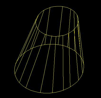

求助三维高手,此图如何作成实体?4 T5 E+ r0 Y9 L; I; k2 q

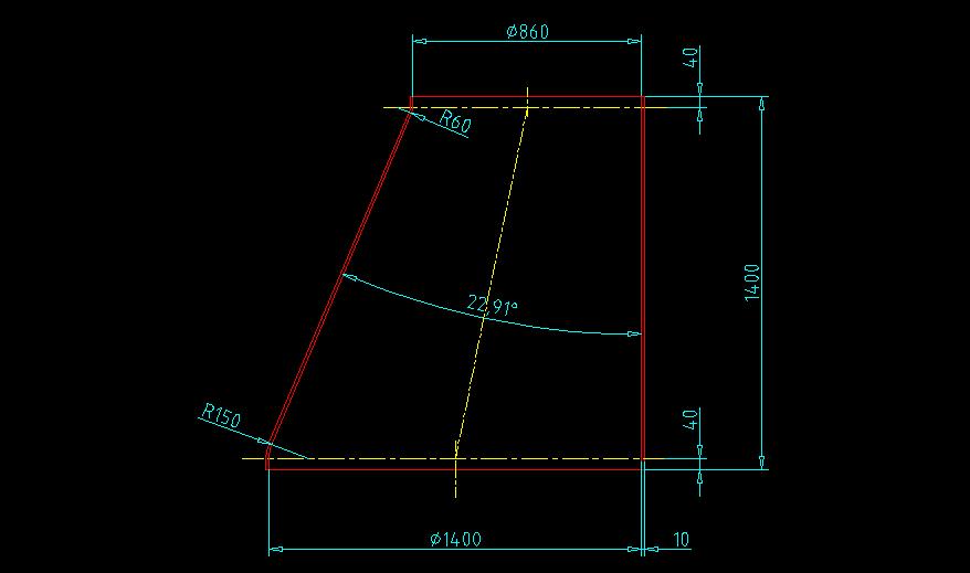

这图应该不难,只是你只画了一个面,看得不是很明白....你可以用二维的画一个轴测图上来看看
 楼主| 发表于 2006-7-16 09:38:00 | 显示全部楼层 来自: 中国河南新乡
此图是一个偏心锥体!!!

不是空心的,是实体,板厚10,要体积和质量的!!!

源文件就是上面那张图呀,看不清吗!数据无所谓,只要是实体偏心锥体就行!

晕啦..,上面的图不是你从自己的电脑上捉下来的吗? 如果是的话,你应该有DWG文件啊...
 楼主| 发表于 2006-7-16 10:09:16 | 显示全部楼层 来自: 中国河南新乡
好吧,DWG我发了!

大概的样子就是这样吗? 这个图应该能画吧....

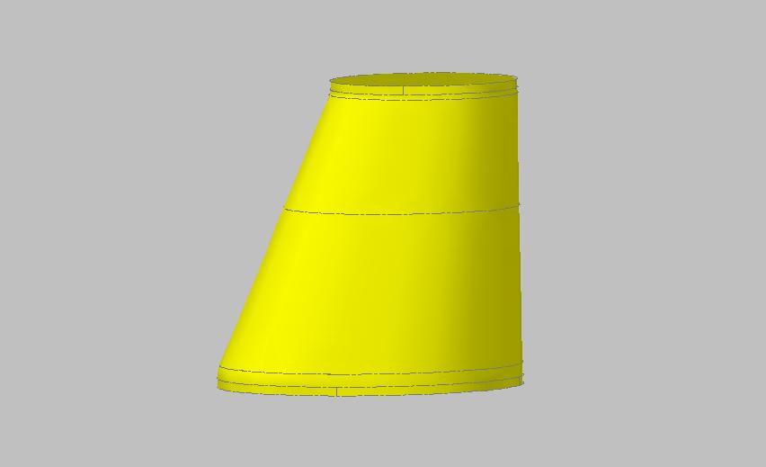

楼上的画的只是曲面网格,现在要的是实体,请问怎么做?
# k9 ], N; D9 m: S刚做了一个,看来再做一个大的应用差集不就行了吗?

这不是用Autocad画的吧,是其它cad软件作的吧,比如solidworks之类 的吧
