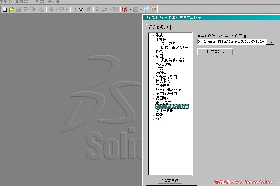

选项里的“将此文件做为默认所搜位置”前的勾去掉使用,那个选项在什么位置?
 楼主| 发表于 2013-4-24 18:19:22 | 显示全部楼层 来自: 中国山东烟台
绿色图框,显示窗上面
