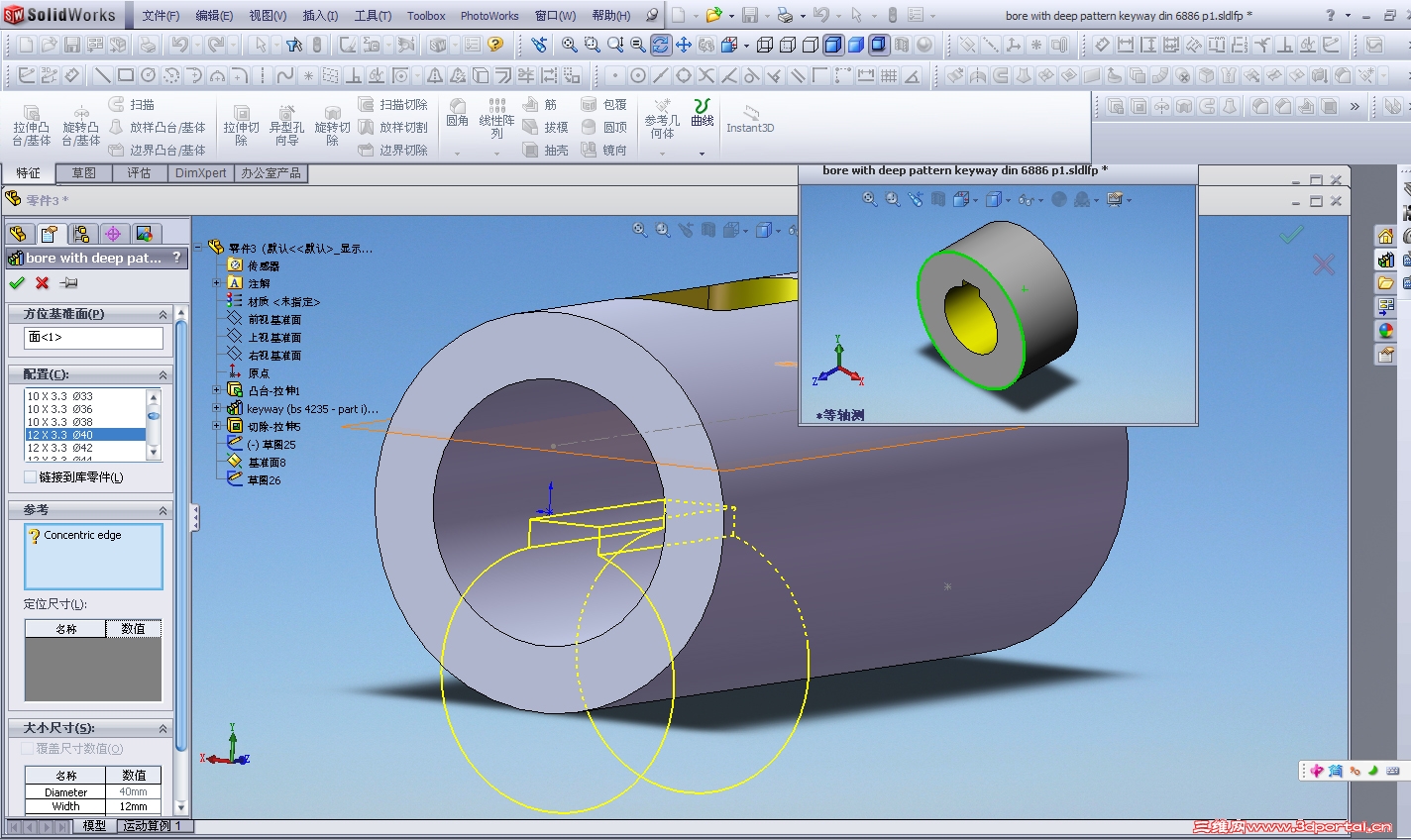

发表于 2013-4-16 18:34:10 | 显示全部楼层 |阅读模式 来自: 中国上海
设计库里调出来的,貌似没办法定位,如何才能在指定位置开槽呢?4 L9 E- _8 F4 P: c. `# f

发表于 2013-4-16 18:44:45 | 显示全部楼层 来自: 中国广东广州
先放置在需要的平面上,再编辑定位。
 楼主| 发表于 2013-4-16 19:34:10 | 显示全部楼层 来自: 中国上海
ligl 发表于 2013-4-16 18:44 static/image/common/back.gif6 p+ j2 |# ]; t" e
先放置在需要的平面上,再编辑定位。
# `" p& g1 K* `& n2 W- P7 O3 z+ ?哪个平面?键槽的哪个位置?
发表于 2013-4-16 19:42:54 | 显示全部楼层 来自: 中国广东广州
sassyyong 发表于 2013-4-16 19:34 static/image/common/back.gif$ H$ Y7 x" f; a0 M9 J
哪个平面?键槽的哪个位置?
4 F( }& O& `: o1 U5 H! B; o
轴的端面,键槽就是一个草图块,移动定位即可
 楼主| 发表于 2013-4-16 19:47:01 | 显示全部楼层 来自: 中国上海
ligl 发表于 2013-4-16 19:42 static/image/common/back.gif
+ k6 \' m7 t  _+ N7 n8 t1 ?轴的端面,键槽就是一个草图块,移动定位即可
) r. F& @4 h/ y/ N点了轴端面,键槽就自动在端面生成了,问题是我要让槽开在端面指定位置,如何操作?
 楼主| 发表于 2013-4-16 19:47:55 | 显示全部楼层 来自: 中国上海
怎么移动图中那个黄色草图块?
发表于 2013-4-16 19:58:48 | 显示全部楼层 来自: 中国广东广州
sassyyong 发表于 2013-4-16 19:47 static/image/common/back.gif
( }6 I- O) M6 B( I( m) z! m/ H怎么移动图中那个黄色草图块?
5 j9 I9 v' O: Q. X
先确定特征,然后在模型树上编辑该特征的草图
