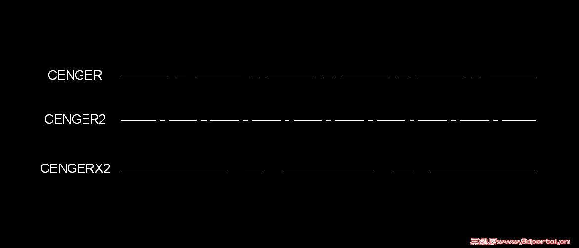

/ ]+ l) h3 t; D3 w; i5 \0 Y求图纸中心线 线型。一直自带的CENTER系列 感觉不太合适。请问你们用什么线型作中心线?
4 D7 f- R. Q# f; i4 F& V/ |3 u8 H中心线中的长划线相对于相邻的短线来说太短。(如图线1所示)。想要一种长线长点的。点画线与长线(如图线2所示).线2是我纯手工画的示意图: C$ E  b+ u, K. k. [
看过以前的图纸有过这种出图的效果。CAD中的点画线除了CENTER 和JIS_08系列 就没合适的了~~~8 ?9 G" V% @) _0 c+ N  s1 I

CENTER完全可以。
/ `8 U3 f% X! c% }& E, B关键是需要进行适当调整,往往依据图幅调整不同的线性比例。

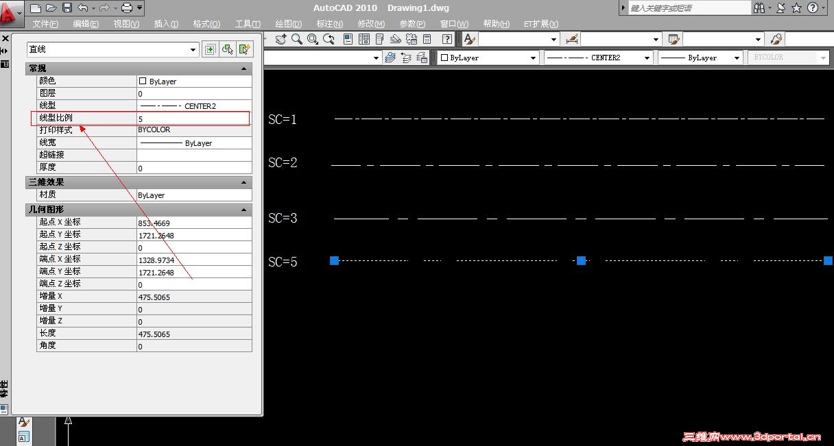

选加在CENTER2
发表于 2013-4-16 22:39:47 | 显示全部楼层 来自: 中国广东惠州
线型为CENTER2,比例调整为2

它这个线性比例也是在原来基础上的调整而已。
' m' Z7 A& w, Y" K我想用的线型是在短点画线不变的基础上,长点画线要长些。
$ h" p5 S* H3 L: p3 Z9 lCENTER系列的中心线。JIS系列的中心线就是短点画线和长点画线中间距太密了。
. M' |+ O3 }( u; \( U我看过公司以前别人打过的图纸。它的中心线有着2者共同的优点。; V" G; o4 V/ B
附图片一张不是很清楚。图圈的不是点,是短点划线。& v1 s. l; m8 B: d8 g
这种线型长点画线长,短点划线合适,短点划线与长点划线的间距也大,显示的漂亮~~
发表于 2013-4-17 09:54:33 | 显示全部楼层 来自: 中国江苏无锡
在加载线型时选择你用此法制作的线型应该就可以了CAD安装文件下面有个ACAD.LIN文件,所有定义的线性都在里面。如果想自定义可以参照里面的语法进行编辑,都是由数字、符号构成。----o----o----o----o----o---- A,25,-2.5,["J",STANDARD,S=3,R=0.0,X=-1.25,Y=-1.5],-2.5 A :固定代码 25 :25长的直线(数值越小,直线越长) 2.5 2.5单位长的空白,负号表示抬笔,也就是空白一部分位移 []内的部分为一个字"o"standard ;字型 s:字的比例 (字母大小)R:文字转角 (字母倾斜)x=-1.25,Y=-1.5 字水平与垂直偏移 (Y值越大,字母越往下)(X值越大,字母越往前)2.5 :文字与线段的距离2.5单位(数值越大,后面线距离字母越远)另外在新版本里也可以用Express Tools进行编辑,调用ET扩展工具...如果觉得麻烦,直接到网络上下载现成的线形文件 *P_LINE,P line ----P----P----P----P----P----P--A,.5,-0.25,["P",STANDARD,S=.1,R=0.0,X=-0.1,Y=-.05],-0.1

这个通过调整线型比例就可以了吧
