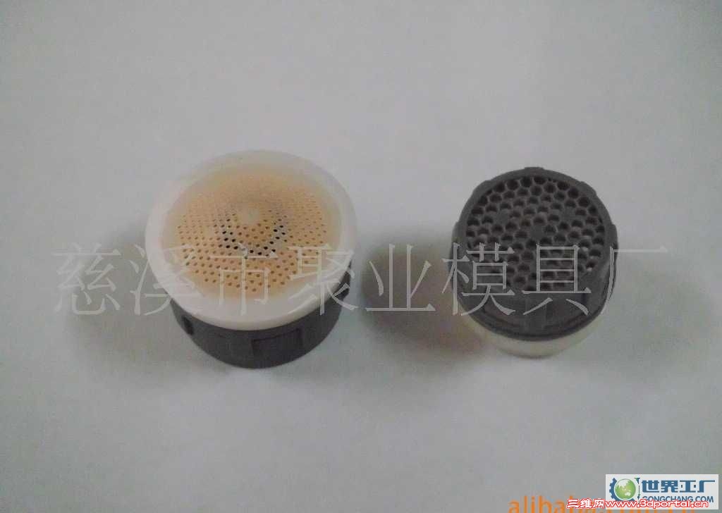

d591e35e322a672bec1327bb71adc3de.jpg 气泡器上的网孔怎么弄的阿!!
 楼主| 发表于 2013-4-17 08:13:13 | 显示全部楼层 来自: 中国浙江台州
弄了半天,弄不出来!求帮忙!!
发表于 2013-4-17 08:37:24 | 显示全部楼层 来自: 中国广东云浮
草图里阵列画孔,再拉伸切除。
 楼主| 发表于 2013-4-17 08:39:21 | 显示全部楼层 来自: 中国浙江台州
oypopen 发表于 2013-4-17 08:37 static/image/common/back.gif
, c7 ^3 k1 o( J7 @: N7 J草图里阵列画孔,再拉伸切除。
# T! i( A" f; Y0 z8 G试了下,阵列不出这样形状的,你能跟我说下步骤吗

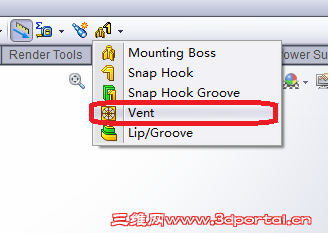

发表于 2013-4-17 09:19:58 | 显示全部楼层 来自: 中国辽宁盘锦
试试这个命令,具体使用可以看帮助
发表于 2013-4-17 09:25:36 | 显示全部楼层 来自: 中国浙江温州
填充阵列
