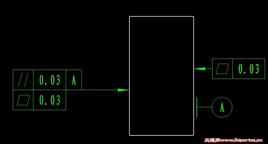

. n7 \8 p$ j; |7 X# V如果保证了基准面A的平面度,左平面标注一个平行度是不是同时约束了该平面的平面度?
) G: P: I6 p/ O那么左平面的平面度可否去掉?

平面度是形状公差,平行度是位置公差,形状公差比位置公差要求精度要高,基准平面的形状公差要求更高。一般二者不能同等精度,否则平行度被测平面的平面度就会影响平行度,会使其超差,平面度可直接影响平行度。9 q$ K0 z( @: u' h% N) X% ~! X% |: `
如基准平面的平面度公差为0.015mm,被测平面的平行度公差为0.03mm才合理。这时被测平的的平面度如果要求大于平行度,可不必标注,否则仍需标注。

A基准平面度0.03,B基准怎么能做到平行度0.03呢,A基准建议平面度要在0.015以下,B基准如果平面度要求也高于平行度的话还是需要标注的。没看到尺寸及粗糙度要求,不知道你想怎么加工

" r6 I# B8 m9 U  k" F3 Q! K赞同   以前在设计杆体法兰平面时候  一般基准面要求0.5mm   其他面就1mm

" K: c3 o' V$ o4 F受教了!应为平时要求精度不高,不怎么在意细节。
