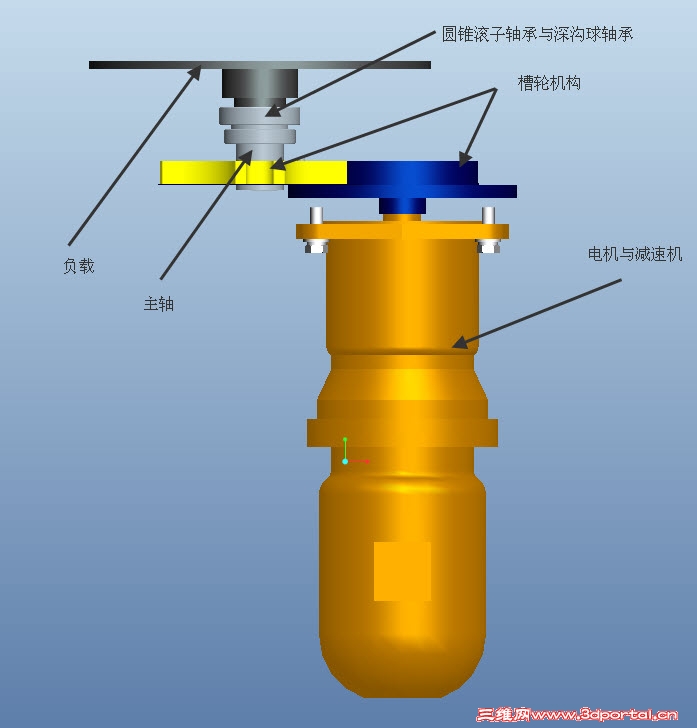

  P8 y  i& V& w4 s7 s! F9 R$ X2 R如图的结构,我是通过电机带动槽轮机构,然后使负载实现间歇的旋转运动。(负载为一圆盘,直径在700mm左右,减速机出力轴转速为60r/min,槽数Z=4)
4 V9 `! M  ^( Q( M1 V" L5 `6 ?/ O0 Y出现问题:为什么在我没加负载的时候整个机构的撞击声音很小(即为槽轮本身的撞击),! _% a+ s( u. F/ Z4 E3 z7 G! H3 }
可当我把负载一加上去后,整个机构撞击声音就很大(就像打鼓一样的声音)
" {& n# w7 T5 G# B8 J. r) d# p求助下各位:为什么加上负载后会出现如此大的声音,有没有什么方法可以减小这种撞击声音,
3 ~, T' N+ G  ^2 P5 |; h8 M8 d或者说是不是结构上设计存在不合理性才出现这种情况?3 r! ^, v4 c+ {$ g6 X
本人看法:是不是因为加上负载后整体的转动惯量过大,从而导致了撞击声音很大4 _* p0 Q- u/ m0 Q  S
  I; d7 U: W9 M5 O
求各位大侠帮帮忙,谢谢了!% K) t- M6 y1 [6 ]+ }

可能问题出在槽轮上,槽轮齿廓不是圆滑接触,出现撞击,负荷大撞击声更大。改进槽轮齿廓,使其圆滑接触。

同意楼上的观点,参考渐开线齿轮的啮合过程
! C9 K* ?, M: @' [! L1 y: G谢谢,也就是说:1、设计上改进齿廊的接触;2、从加工上保证加工精度
$ p% C- ?& A4 s0 k( ?2 }3 E. A这样可能会减小撞击对吧?

zhengjunjie1988 发表于 2013-4-17 11:10 static/image/common/back.gif5 i  Y  |- i/ J( i8 D! {, f
谢谢,也就是说:1、设计上改进齿廊的接触;2、从加工上保证加工精度) X2 C: ^1 M4 z2 a3 C; ]
这样可能会减小撞击对吧?
1 |2 z5 {+ _1 X8 B是的这样可能撞击问题就解决了。

这个问题跟两个轴承有直接关系吗????
发表于 2013-4-22 07:30:31 | 显示全部楼层 来自: 中国浙江舟山
槽轮机构成可能达到完全无噪声,只能是减小,让主动轮尽可能在切线方向进入,退出时也在切线方向退出而且不要碰到对面的槽壁。
