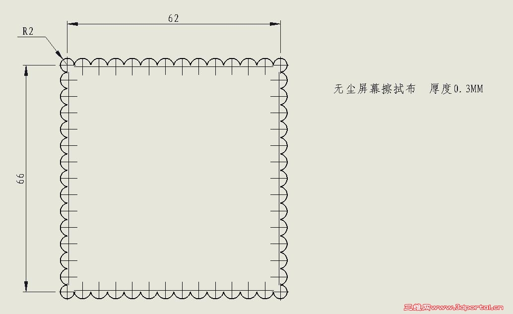

' h* @( c+ k2 q% P9 D; B! U4 m请教大侠们,这种波浪形的冲头要怎么做?

无尘擦拭布又名无尘布,由100%聚酯纤维双编织而成,无尘擦拭布的成形方法一般有:冷裁,激光封边,超声波封边。超细纤维无尘布一般用激光、超声波完美封边。

可以静电纺织然后冷冲裁

可以静电纺织然后冷冲裁
3 v  H% m/ a: P' a% M# E
学习了 谢谢
