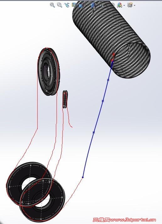

钢丝绳穿过这些滑轮,画了好几次各种问题。穿透说没找到交叉,重合又重合不上去。。求大神教7 {8 k: P. D' l9 o- {  j
按照红线路径
按照红线路径

应该是按路径扫描吧。

要是 能一条线搞定扫描简单。。但是不会哇。。好几条线后 重合 穿透搞不定。。。

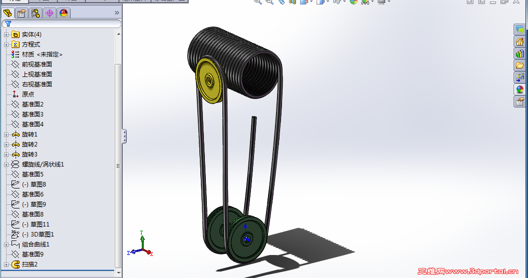

做了一个,如图:8 P( s2 p' h/ {+ O0 J) f# V

发表于 2013-4-19 12:05:36 | 显示全部楼层 来自: 中国江苏淮安
源文件,2013格式,不知道是否跟你的思路一样!
