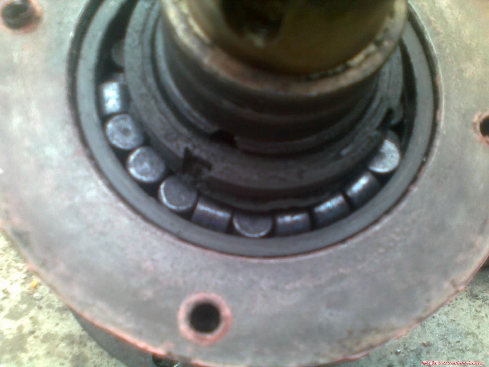

如附图所示,预处理抛丸设备关键零件----抛头轴承(22212CA/W33 调心滚子轴承)易损坏,是轴承原因?还是润滑油脂原因?% m9 s: o# V% L
3 y8 n* [" M, h! X* U  I补充:其运转速度为1470r/min,  谢谢!* k) T8 ]- G  t8 s

不了解你的结构,不好分析。
+ {- M9 L8 `& K, h2 B1 L4 B从图片上看,滚子已经发蓝,润滑显然没有起到太好的作用,是否密封不好有砂子或粉尘进入轴承?

抛头轴承的故障主要有:"安装不规范、缺少润滑油、疲劳磨损、外力损坏等"从这几方面找原因

个人感觉这个太粗犷了,应该注重轴承防护和润滑,有条件改变局部结构上风冷。

* ~6 }4 D* P- \7 w7 @0 K& B+ m补充说明一下:4 l4 ]: c+ |4 a0 e$ P+ C
1、附件图片为轴承损坏后,拆开外部皮带轮、轴承压盖后所拍的内部照片;
- I/ r4 _1 t8 r; \5 K' c5 r% w% \2、之所以发蓝,是因为损坏前其运转时从外部冒烟观察,轴承座内部有高温过火现象;$ e# u* I& k( w7 a
3、缺少润滑油原因可以排除,最近几次均为新加润滑油后出现故障;

可能是保持架的问题:材料不好磨损了。

% e/ S. U5 K. X  i, {再补充一下我们的分析:1 z" `+ }+ l- f& T. n) N  E
1、怀疑轴承质量问题,同行中通常采用进口轴承,现实际用的是国产品牌。
9 v* j; ^4 k' J. B5 {& ~* O2、怀疑轴承润滑油脂问题,按工况要求需采用耐高温160度的黄油,现实际用的的壳牌佳度S1 V160C 3(已使用此润滑油脂多年,其工况温度为120度),同行有采用工工业用润滑油脂美孚力士滑脂EP1(其工况温度为120度)。

$ G# R2 }$ W) i) _- o* E* v1 ]( e0 g如果抛头轴承上承受很大的振动载荷,且工作温度高,那就不是普通轴承可以替代的了。

跟轴承 质量有关键  22212CA/W33铜保持架 硬度 可能不够   可换成 22212CDE4 一体式钢保持架   结构要比CA系列紧凑
