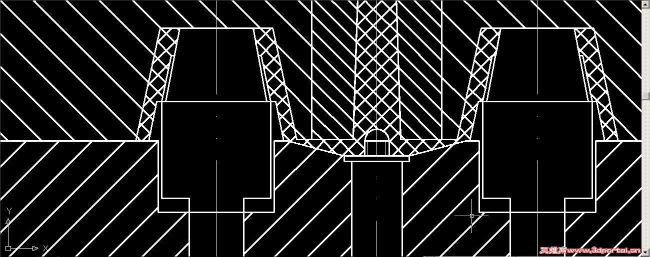

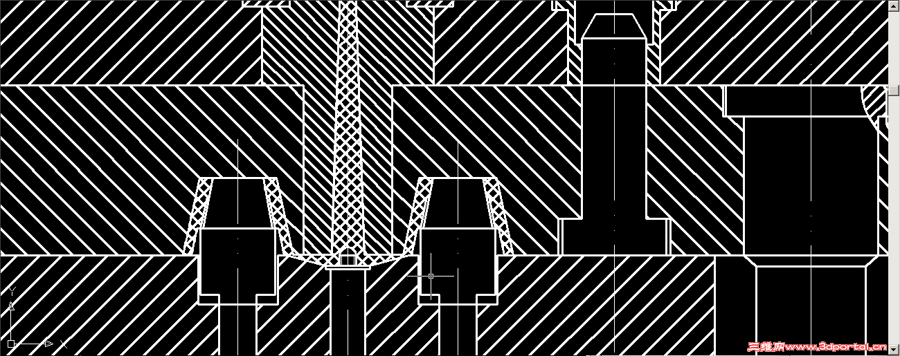

如图题目所示,填充没有细实线,还有镶块没有填充。先谢谢大家了,帮忙看下- J- N7 j/ G: M) M; F  P
冷却水通道怎么开?
冷却水通道怎么开?

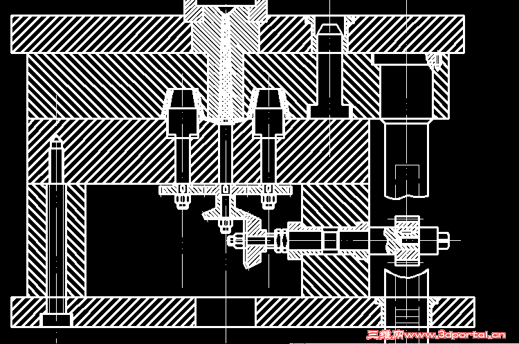

机械脱内螺纹
机械脱内螺纹
脱模的时候固定制品,用这样的镶块可以吗
脱模的时候固定制品,用这样的镶块可以吗
发表于 2013-4-21 06:39:52 | 显示全部楼层 来自: 中国山东济南
零件有多大呀?很小的话风冷算了;大的话也只能在型腔板上加了。

发表于 2013-4-28 09:33:37 | 显示全部楼层 来自: 中国广东广州
牙芯子走水困难点。可以考虑走模板。
