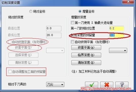

在使用曲面加工的时候,比如曲面粗加工-挖槽,我发现深度老是切削不到位,请问有什么办法可以把所有平面的深度控制在同一个余量上?望高人指点。。。
 楼主| 发表于 2013-4-17 16:31:24 | 显示全部楼层 来自: 中国广东深圳
补充一下,我用的是9.1版的
发表于 2013-4-17 16:38:08 | 显示全部楼层 来自: 中国上海
是不是最终平面高度多了0.2mm
 楼主| 发表于 2013-4-17 16:43:17 | 显示全部楼层 来自: 中国广东深圳
也不一定是0.2,有些地方不止啊,余量不匀匀

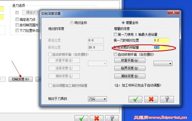

发表于 2013-4-17 16:55:21 | 显示全部楼层 来自: 中国上海
去掉那个0.2

 楼主| 发表于 2013-4-17 17:58:38 | 显示全部楼层 来自: 中国广东深圳
路过不买 发表于 2013-4-17 16:55 static/image/common/back.gif
$ ?$ d+ }1 l: A- |4 C. e去掉那个0.2
$ [) w+ O+ U  K+ H' ?, C多谢版主指点。。。
发表于 2013-4-17 18:51:58 | 显示全部楼层 来自: 中国天津
侦测平面,红圈打钩
发表于 2013-4-17 18:52:49 | 显示全部楼层 来自: 中国天津
PS:在绝对坐标里
 楼主| 发表于 2013-4-17 20:26:55 | 显示全部楼层 来自: 中国广东深圳
longmeier123 发表于 2013-4-17 18:51 static/image/common/back.gif+ y; k" l3 s! ]4 o& ^/ q# B0 s& X# X
侦测平面,红圈打钩
2 u/ ?5 X7 R1 L- z( D% \
试了一下,这个好用啊,3QS
