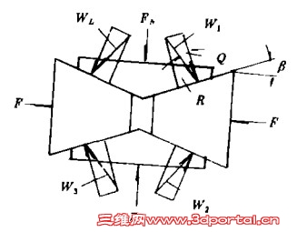

最近在弄一个类似胀套的东西,不知道如何下手,请教各位一下:
; [: ]6 [+ [  W& F2 N) c) A$ k5 l# s! o  o2 L
Z2型式的胀套,已知轴向锁紧力,想计算在锁紧力的作用下胀套外径的变形量大小,如何计算?需要已经胀套的哪些特性?胀套开口与否与开口大小对变形量有无影响呢?如果开口又如何计算?想了两天没有头绪,特上来请教。
; n5 G# h" A% n, v: s9 H- d谢谢。
 楼主| 发表于 2013-4-17 17:18:29 | 显示全部楼层 来自: 中国四川成都
类型这种Z2型式的胀套的东西,只是几个串联在一起的。

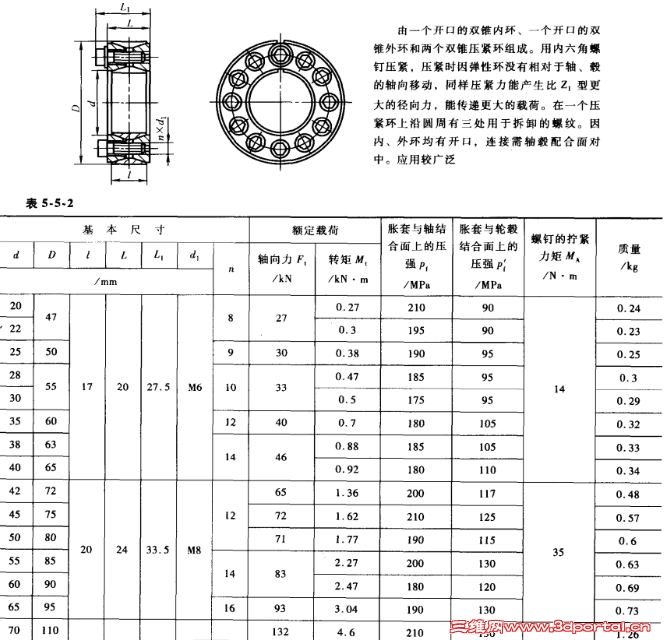

发表于 2013-4-21 10:06:24 | 显示全部楼层 来自: 中国山西太原
胀套受轴向压力后,由于配合间隙较小,不能充分展示变形量,只产生对轴的压力,Z2型胀套各项技术参数见下表。开口的胀套更容易变形。8 w; H8 k+ _: H% \& U8 P
胀套的计算参见化学工业出版社《机械设计手册》第五版 第2卷  P5-306~314。
