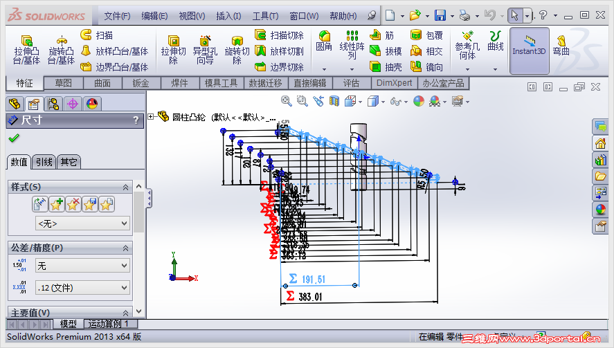

各位三维高手,在下有一个问题困扰好长时间了,以前工作的地方碰到一种零件,属于圆柱凸轮,以前做加工,还不会画三维,现在离开那家公司好长时间了,由于在那家公司呆的时间比较长,现在在学画三维,想把以前的零件画成三维图,做个纪念,可怎么也画不出来,我用的是SOLIDWORKS2008,附件中是CAD图纸,请各位高手指点迷津,谢谢!

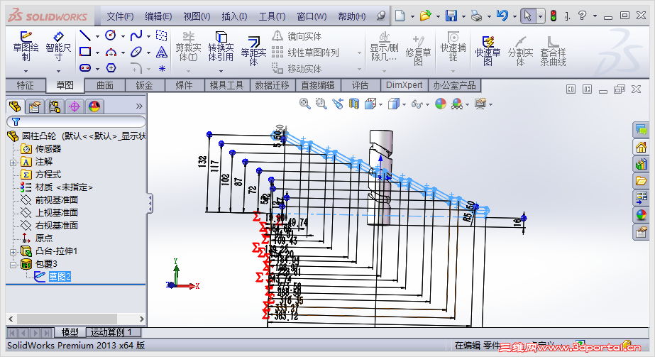

是这样的吗?* y- z2 O: B8 U" D" W( K

是这样的,谢谢了!我得练习下,呵呵

圆柱凸轮源文件
& t1 p4 v1 \2 ~0 G/ w5 ]3 n6 g% FSolidWorks 2013 x64 Edition
$ E' g! o( y1 s9 ?( G& r& m: h. _ 圆柱凸轮.rar (263.73 KB, 下载次数: 93)

谢谢!可惜我用的是2008版的,打不开,我自己画的时候,靠端面近的一侧包覆时老出错,检查草图也没不闭合的地方,我后来把草图剪短了一点点就好了,也不知道怎么回事,按道理说两端草图都一样的轨迹,怎么靠端面近的的一侧非要剪短一些才能画出来,是不是我的软件有问题,请教一下朋友。

4 T; P  V+ y, d" A6 n- y2 d' u谢谢!可惜我用的是2008版的,打不开,我自己画的时候,靠端面近的一侧包覆时老出错,检查草图也没不闭合 ...
3 u" L. B& Z( d0 ^, A* d6 f/ M6 Jsolidworks 2008没用过,所以不知道是不是软件的问题 。
8 [4 ]! M+ ?, a- m+ N5 I( G再看看191.51那个尺寸对不对。

' Q4 d+ Z7 m9 ?方法是对的,但是直接包覆出来的图,装配时螺旋槽一定会干涉。( t7 F9 ]/ K! Y5 m
不老叔有这方面的说明。
